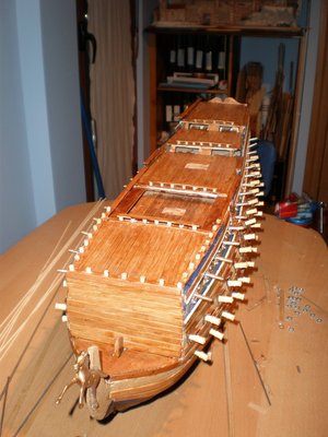

comienzo el forrado del casco. la técnica que sigo es clavar chinchetas de madera de radio casi el ancho de la traca sobre las cuadernas, sin dañar ni hacer agujeros en las tracas. de esta manera se sujetan mientras seca la cola. en algunas zonas en las que requiero más sujeción, utilizo mordazas
en la unión con la roda, mediante pinzas aseguro que la traca apoya en la roda
entre traca y traca, para alinearlas un poco más, las aproximo mediante pinzas. Aquí es donde echo de menos más cuadernas, pero son las que traían los planos...
para facilitar el forrado, predoblo algunas tracas en el extremo (proa). Mojar durante unas horas y colocar en un molde que he cortado con la misma curvatura que el casco del barco, dejando secar en el molde
las tracas que utilizo son de 1,5mm de espesor, que me permitirá después rebajar los desenrrases con lija y dejar el casco fino
