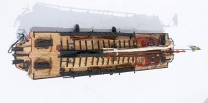

1 Introducción
En agosto de 2022, terminé una cañonera sueca, una nave muy interesante y me base en unos planos de Amati, además tenia varias fotos del modelo ya terminado, que me sirvieron de guía y con el apoyo de varios comentarios en el foro; en fin, el modelo termino en Estocolmo, en la habitación de uno de mis nietos (espero sobre una repisa y no “navegando” en la laguna cercana. Como en un par de meses vienen de visita y para regalarle una similar cañonera a mi otro nieto, empecé a buscar por internet; en la página web de digitaltmuseum.se Encontré varios planos de fragatas, chalupas y varias cañoneras, unos planos eras solamente bocetos, a otros les faltaba trozos y encontré un buen plano de una cañonera de nombre Brynhilda, clasificada como Påjama y diseñada por el mismo Chapman. Estas naves Påjama ya eran de un tamaño mayor al de la cañonera, a continuación transcribiré la descripción que se incluye en el plano:

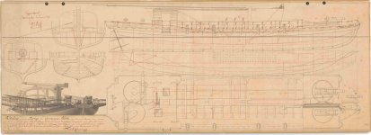

"Dibujo de un barco para la Flota del Ejército, para remar con 14 pares de remos, 2 hombres por remos. El largo por encima de la popa: 98 pies - Ancho de la cubierta 20 1/4 pies – Calado armado de 6 pies, con provisiones para 6 semanas y agua para 3 semanas para una tripulación de 100 hombres - Su equipo es de 2 cañones de 12 libras en popa y otros dos de 12 libras en proa, así como 4 Nickhooks de 3 libras a cada lado. Estocolmo, enero 18, 1775. Fred H de Chapman. Påjama Brynhilda"
Lo que podemos observar del plano son las plataformas a proa y popa para los cañones de 12 libras, que montan sobre unas cureñas que pueden desplazarse y además girar sobre un eje vertical; asimismo una cubierta central donde están las bodegas, asientos de los remeros y los pedreros o como les denominan Nickhooks.
Es interesante el palo mayor (único) que es rebatible, la parte inferior fija es de 0.45 m de diámetro y 4.50 m de longitud, inclinada 5º hacia proa; en el extremo superior lleva un eje que permite rebatir el palo (que en plano se ve abatido) que es de unos 22.7 metros de largo; además al lado se monta la verga, entena o gaff y estimo que se encuentre con su velamen ya preparado.

El modelo lo trabajaré con el plano OR-2599_1 obtenido del archivo digital del Sjohistoriska Museet de Estocolmo. Lo transcribí al AutoCAD y tome sus dimensiones, probando varias escalas, me parece que una escala de 1:75 se adecua al espacio disponible, el modelo quedaría de unos 40 centímetros.

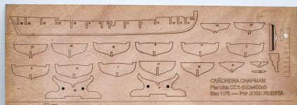

Como casi no se ven las cuadernas del casco, el modelo lo realizare mediante una falsa quilla y del plano de formas obtendré varias cuadernas.
Las siguientes fotos son pantallas trabajando en Autocad, posteriormente imprimí en dos files tipo PDF para su corte (me cuesta 12 soles cada corte o sea aprox unos 3 euros), como no voy a estar llendo a ese taller por cada barquita que haga, hace semanas empecé a dibujar varios modelos como esta cañonera Brynhilda; el St. Patrick que es un Hooker de Galway (Irlanda); la Bolichera Cayetana que es pequeño un barco de pesca peruano de los años 60´s, la Reine des Fleurs que es una pequeña barca de pesca francés y un Schifetto Carlofortino barca de pesca siciliana, o sea que tengo stock y entretenimiento para varios meses.
Empecé con el retiro de las piezas y armado de la estructura interna del casco, un problema, la falsa quilla se ha alabeado algo, por lo que tendré que poner la primera traca con mucho cuidado para que la falsa quilla siga el eje de crujia.

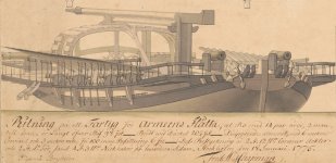

Revisando en detalle la información del museo, específicamente del Brynhilda, resulto que había en dicho museo un modelo hecho por el mismo Chapman a escala 1:16. Paso dos fotos, en una se ve al navío con su arboladura y la otra muestra un detalle del diríamos castillo de popa; esto me ha permitido definir los colores y confirmar que esta cañonera tiene dos mástiles, el palo mayor con mastelero y vergas y una mesana que lleva botavara y pico. Del plano se observa que la mesana es también rebatible y cuyo eje se apoya en el marco reforzado de la toldilla; también los bancos de los remeros se apoyan en un soporte continuo en lugar de un poste; en el modelo solo pone fijaciones para 14 remeros por banda
Evaluando todo esto, creo que mi modelo será como el del plano, pero para 28 remeros; lo presentare con el palo mayor y la mesana rebatidos
