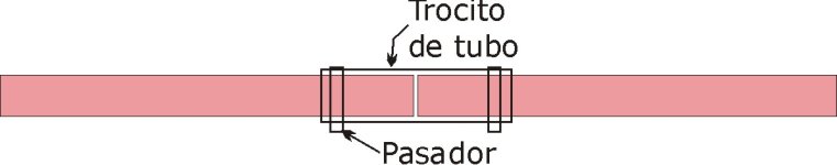

Un solo 'incordio': El tubo de latón se puede hacer de medidas variables si los unes utilizando trocitos de 3 o 4 cm de tubo de latón de diámetro superior, fijados con pasadores practicados perpendicularmente en los segmentos que unen los tubos mas pequeños. ¡Que mal me he explicado!
Adjunto esta guarrería de dibujo (soy un negado).
    26,8 KB · Visitas: 3.203
Ciertamente Javi, la idea también va por ahí, dispongo de un tubo de medio metro, otro de metro y dos de un cuarto, total 2 metros, "peaso de cabo", la idea primitiva era conseguir longitudes (en mm) de 250, 500, 750, 1000, 1250, 1500, 1750 y 2000, pero sinceramente creo que con medio metro voy más que sobrado.
