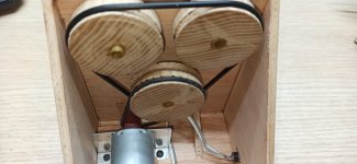

Finalmente he clonado vuestra máquina con poleas y utilizado un motor de impresora. Tenía dudas sobre la tensión de la correa (junta tórica) porque no corría bien, o resbalaba o no enganchaba, pero al poner rodamientos va muy bien, ya he hecho varias pruebas de cabos con distintos grosores. De todos modos creo que lo único que garantiza un funcionamiento perfecto son los engranajes. De momento la dejo así, estoy satisfecho. Aunque no tiene más revoluciones sí tiene mucha más fuerza que la anterior con esos motorcillos y pilas.
He comprado de todos modos unos engranajes tipo Lego pero los usaré para preparar una aforradora, de momento la preparé manual, no me parece que tenga demasiado uso y para controlar el giro debería ir a bajas revoluciones.

[mention id="33723" color="#00AA00"]@Buhochico[/mention] la sensación visual es que la polea doble que transmite el movimiento del motor, el diametro es menor que las otras dos, ya digo que igual es sensación óptica. Si es menor tienes un problema, los tres diámetros de las poleas deben ser completamente idénticos para que den las mismas vueltas todas las filásticas. Yo al final con un transformador de modem de 12 v , un regulador de velocidad y un interruptor de doble posición, junto con jack para el empalme, me apaño muy bien, hago cabos de 6 m por que no puedo más, eso si, hice una plantilla para tener separados las filásticas en el carro móvil, que retiro una vez vaya empezar a girar el carro móvil. He comprobado que así no se tienen a juntar mientras se hace la primera operación la de retorcido de los tres hilos.

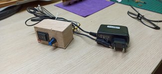

[mention id="34116" color="#00AA00"]@crisjaca[/mention] es sensación visual. Las 3 son idénticas, esa polea lo que tiene es un añadido para el enganche con el motor, pero el diámetro principal es idéntico a las otras dos. Buena idea el disco de lija, en mi caso no sé ve pero el motor llevaba un engranaje plástico en el eje y no se lo he quitado, no patina.
