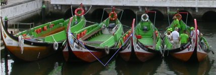

Hola,
Una curiosidad graciosa de estos barcos que quizás no conozcáis todos. No es para añadirlo a los modelos porque es una tontería, pero quería que lo vierais.
Debido a que estos barcos ahora se dedican solo al turismo, y los paseos turísticos este se realiza entre los canales del propio Aveiro, los pescadores-paseadores turísticos han tenido que adaptarse a los canales y puentes por los que antes no transitaban.
Como los puentes son muy bajos y el nivel de los canales muy alto, la roda de proa chocaba con los puentes. Solución: Partir la Roda en dos y unirlo con una bisagra. Asi se puede tumbar la roda sin problema y pasar por debajo de los puentes.
:D :D :D
Ved la foto:
    83,6 KB · Visitas: 6.777
jacre dijo:
.../... Solución: Partir la Roda en dos y unirlo con una bisagra. Así se puede tumbar la roda sin problema y pasar por debajo de los puentes.
En la primera lectura de tu mensaje me ha dado la risa, :lol: :lol: :lol: :lol: pensando que estabas tomándonos el pelo, y he ido al álbum de fotos de este verano y SORPRESA no me había dado cuenta, ya que en el moliceiro que monté yo no tenía la proa escamoteable y pasaba por debajo de los puentes perfectamente, bueno mejor dicho, por lo que acertamos a pasar.
Un Moliceiro y un Mercantel con "bisagras"
    441,7 KB · Visitas: 6.774
