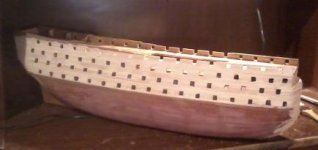

Hola Gustavo, paisano, he leído los consejos de los amigos del foro y son muy acertados, en lo tocante a la pintura yo no acostumbro a pintar, suelo barnizar y así saco el color de la madera, yo también construí el Santísima y lo hice de ese modo a mi particularmente me gustó como quedó, para gusto los colores, en cuanto al doblado de las tracas para el forrado yo empleo una plancha de la ropa, (antes no lo sabía y empleaba un curva listones ) pero te aseguro que el sistema de la plancha es bastante bueno, claro que algunos se parten, eso depende de la calidad de la madera pero con desechar lo roto asunto concluido, de todos modos me parece muy audaz por tu parte y de una gran valentía hacer de sopetón el Santísima Trinidad este barco es para muy profesionales, yo lo hice después de hacer otros diez barcos y la verdad es que es bastante complicado, pero no te desanimes que lo llevas muy bien, sigue así y llegarás a buen puerto. Saludos de tu paisano malagueño.
