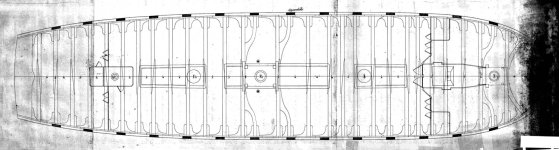

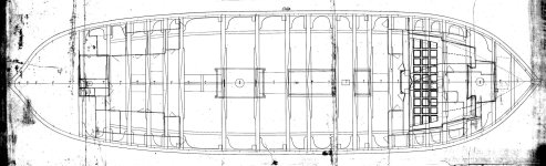

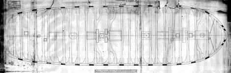

Hola, me he estado fijando en las ultimas fotos y creo que las curvas valonas están colocadas en el lado contrario del bao. Según tengo entendido se colocan en la cara de popa desde la maestra hacia la roda, y en la cara de proa desde la maestra hacia el codaste.
Hola, me parece un hilo sumamente interesante.
Sí que es difícil dar con planos de cubiertas en los que vengan las curvas valonas.
Por si sirviera de algo pongo los del Cumberland aunque no sé si son procedentes.
