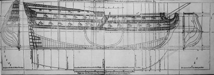

Isidro, igual podría haber sido como tu dices, pero en principio el plano señala otra cosa. Aunque seguramente luego cada constructor y capitan, haría lo que quisiese........ :wink:
El libro de Gaztañeta nos dice que las portas superiores podrían ser en cuadro redondas o obaladas.
Y ya que me he lanzado :D , seguramente la proa fuese así.

Coincido con Popeye en lo de las portas , en los planos del MNM y de Jose L. Rubio las troneras van con portas en las baterias 1ª y 2ª , en la 3ª ( más alta para que nos entendamos) aparecen cuadradas , si bien en los barcos de esa época podrian ser también redondas que es el modelo que me he decantado.
He de reconocer que además de los planos sigo el Trabajo de Perona de su Baixel de Gaztañeta de 1712 y las troneras superiores son redondas.
En cuanto al batiporte o marco ( como yo lo llamo ....... perdón por mi falta de conocimientos de términos naúticos....) , creo ver que sí los pone Perona , también incluso en su modelo del MNM " Nuestra señora de la concepción y de las ánimas " de 1687 , luego entonces ....... ¿que hago ahora ?????? las quito o las mantengo.....???
Pongo unas fotos

En cuanto a las portas , la información de Isidro es contraria como hemos dicho a los planos pero ...... Isidro es Isidro y si lo dice él me deja con la duda........
En cuanto a la proa , deberia ser exactamente como indicas en tu foto y lo descubrí posteriormente observando el trabajo de Perona ...... es un fallo mio por no haberlo sabido antes , me guie por los planos del MNM que dicen erroneamente que va en perpendicular a la cubierta , ahora es muy difícil de corregir , no se como hacerlo y lo he pensado mucho , podria añadir la parte curva pero creo que se notaría y quedaría una chapuza , por eso lo he dejado así confiando en que al poner las curvabandas , León y sobretodo los brazales tapasen su omisión.
pongo la foto del plano del MNM que originó su omisión.
