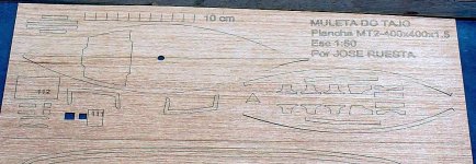

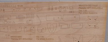

Los grabados y pinturas de la Parte 1 muestran a muletas en faena de pesca o travesía. Indiscutible se observa la singularidad de su velamen, así como la forma del casco y proa. El tema de los planos ha sido difícil, se consiguió unos tomados en 1888 por el Ministerio de Marina francés: otros planos se tomaron para un modelo en cartón publicado por la revista polaca WAK; algunos detalles como el sistema de operación del timón, o forma del timón lateral, etc. se tomaron de artículos y libros que están en las Referencias.
De los planos indicados y de las líneas del casco se obtuvo las secciones para las cuadernas, la forma de cubierta y dimensiones de la arboladura. Se dibujó en autocad y se mandó a hacer el corte con láser de la falsa quilla, cuadernas y partes principales sobre planchas de triplay de 4 mm y 1.5 mm. Las dimensiones de elementos menores se tomaron a la escala de los mismos planos.

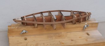

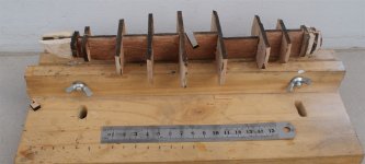

Para la obra viva del casco se usaron tracas de cedro de 2x5 mm, para la borda se dio forma a una pieza de 1 mm de espesor. Después se cepillaron y lijaron para eliminar resaltes y diferencias entre las tracas. Se sello con una mezcla de masilla, viruta y goma blanca, rellenando las juntas y deficiencias del primer forro; se uso lijas 100, 150 y 225
Se corto enchape de 0.5 mm de espesor para simular en entablado de cubierta, los listones serian de 3 x 60 mm para instalar en arreglo de a 2, se tiznaron con carboncillo los bordes y se pegó con goma blanca. Con punzón y la punta de un lápiz se simuló el claveteado. Después s lijo con una lija muy fina y se simulo un envejecido don betún de Judea. Se llevó la cubierta y se montó sobre el casco, pero hubo que ajustar los bordes en varios milímetros.
Para la amurada se uno una madera de 1x30 milímetros a la que se dio forma con calor y se pego sobre la primera traca, después se retiro todo el relleno de madera balsa que se había colocado para permitir el pegado de la amurada.
Después que fije la cubierta se coloca el trancanil, el elemento característico de la proa y unos travesaños, para éstos y otros elementos de cubierta se usará un tinte muy oscuro color “añejo” (Marca Paracas)
Después al casco se le aplicó una mano de tinte para madera tono miel. Se pegaron cintones de 1.5x3 mm, para éstos y otros elementos de cubierta tambien se usó el tinte color “añejo”. Se taladro la roda para incrustar clavitos de acero de 2 mm y simular ese detalle inconfundible de la muleta.
Se midió el largo y la variación de diámetros de la arboladura, y se preparó el palo mayor, la entena y el botalón ademas de los otros palos, se tiñeron en color miel, haciendo las perforaciones necesarias para la colocación de motones. Se prepararon las escaleras a la bodega, el timón central y el lateral
