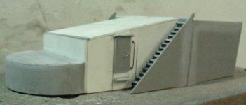

Hola a todos, como ya comente hace dias he empezado a construir el remolcador del puerto de bilbao.
Aunque este barco lo he comenzado haciendo la cabina, este fin de semana comenzare con el casco. Tengo pensado hacer las cuadernas con metacrilato y las tracas con pvc como ya hice con la patrullera, a ver que tal sale?
Hos pongo unas fotos de la cabina del remolcador
UN SALUDO A TODOS

solo unas cosillas
1º tiene buena pinta
2º ¿porque pegas el laton y no lo sueldas? quedaria mucho mejor
3º curioso sistema el de empezar por la cabina :roll:
4º ¿has pegado tambien los marcos de las ventanas? ¿es con ciano?
Hola Jomaal88, gracias por los comentarios.
Lo de soldar las barandillas tienes toda la razon, lo que paso fue que corte las piezas y las presente en el techo y al intentar soldarlar se ne desacia el plastico, las proximas primero las soldare y luego las pondre en su sitio.
El tema de los marcos primero les doy la forma y en la union les doy un punto de soldadura, luego los pego en su sitio con cianocrilato y na vez seco los lijo bien para qitar el sobrante, la verdad es que quedan bastante bien.
Y por ultimo empece por la cabina por casualidad, este barco no tenia pensado hacerlo pero en un momento de aburrimiento empeze a hacer la cabina y la verdad es que ahora e dejado un poco mas parada la patrullera y estoy trabajando con el remolcador. Este fin de semana ya me pondre a cortar las cuadernas a ver que tal?
UN SALUDO
