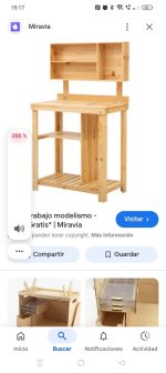

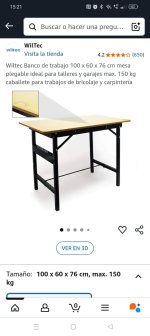

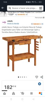

Buenas tardes a todos
Me he cambiado de casa y ahora tengo sitio para montar un taller. Estoy viendo mesas de trabajo y pongo unos modelos.....
La pregunta es, cómo os montáis una mesa de trabajo, que consideráis primordial, que os gusta, etc.
Bueno ya me diréis.

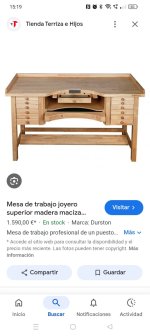

Mi idea es construirla yo mismo y el modelo de joyero, que cuesta 1500 euros ...creo que se puede hacer por mucho menos.....
Otra cosa es poner unas mesas para poner las máquinas: torno, sierra mesa,viernes cinta, etc.

Lo de la mesa de relojero es para ponernos los dientes largos... pero 1500 lererles pesan.

Evidentemente la mesa de joyero también me pone los dientes largos pero 1500 eurazos no me los gasto en eso......entre otras cosas porque me gusta construir, montar estás cosas y el coste si te lo haces tú, es muchísimo menor.....además de corregir cosas.....

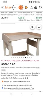

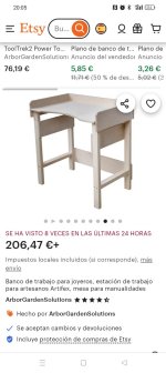

Mira, he encontrado otro diseño mejor, te adjunto foto.
Muchas gracias!

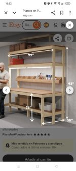

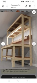

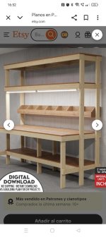

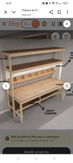

Mirar está mesa estantería ....tiene 2,50 de ancho pero si la hago, con dos metros vale.....
Los listones de 2 x 5 y los tableros aglomerado con melamina blanca...total no llega a 200 euros
¿Que os parece?

Hola a todos.
Me gusta la mesa/estantería.
Abajo zona para dejar sierra de mesa, lijadora de disco, torno, fresadora...
En el frente los huecos para consumibles, herramienta de mano...
Bajo la balda de arriba unas buenas luminarias.
Y en la balda superior el segundo modelo empezado y al lado uno acabado que me guste especialmente para deleitarme mientras espero un par de minutos sunetando con la mano algún encolado.
Así lo veo yo.

Pues al final me he decidido por esta mesa estantería. Lo que ocurre es que tengo el techo a 2,30 m. No me quejo, y ya os iré mostrando como me queda. De momento he comprado 20 barras de
1,80 x 5,60 cm y 2,4 m.
La anchura de la mesa será de 2 m y la profundidad 80 cm
