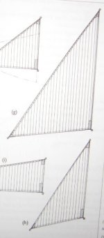

Continuando con los foques es importante resaltar que sus dimensiones y forma triangular variaban dependiendo de la función a desempeñar. En la imagen inferior se puede ver que las dimensiones de la vela y sus formas triangulares cambian con cada uso determinado.
Velas de cuchillo de un navío de guerra a. Contrafoque b. Foque de capa o tormenta, c. Foque grande d. Foque de labor e. Foque volante
    37 KB · Visitas: 257
