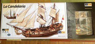

Hola Manolo, disculpa por no poner fotos pero tenia el pc pendiente de un formateo para dejarlo limpito y evitar cualquier problema.
Bueno tras abrir la caja de La Candelaria estuve un buen rato leyendo todas las instrucciones para entender como de todas esas piezas puede salir un barco.
Las medidas són de una eslora de 695mm y una manga de 260mm, midiendo 525mm de altura.
Puede que no sea muy grande comparado con lo que se suele ver por aqui, pero yo lo encuentro enorme y mas aún revisando los planos 1:1 (sera por ser el primero).
Tras empaparme mínimamente de los primeros pasos comencé a separar la falsa quilla y las cuadernas del soporte y, tras lijarlas y dejarlas bien pulidas, las monté sin pegar para ver que todo encajaba.
Me sorprendió mucho la facilidad con la que las piezas se extraen de la madera donde vienen cortadas y el buen encaje entre ellas.
Una vez comprobados los encajes empecé a encolar las cuadernas a la falsa quilla midiendo cada uno de los huecos para comprobar que queden centrados.
Poco que contar pero por fin dando los primeros pasitos.
Dejo unas cuantas fotos del Kit y de los primeros pasos.

Hola Ragsinger: Por fin he visto ese fantástico barco, la verdad es que para ser el primero has escogido uno algo complicadillo, pero también veo que eres una persona meticulosa y eso es una buena señal para esta afición, mas bien pasión, pues nada adelante ya veras como te atrapa este gusanillo y estarás siempre deseando estar con el, tan solo te aconsejo tener paciencia y si algo no queda de tu agrado lo deshaces y hacerlo de nuevo; Espero ver tus avances. Mientras tanto recibe un cordial saludo.
