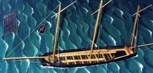

Mientras ultimo mi proyecto de cuaderna central del S.T., ver hilo al respecto, he ido haciendo prácticas con otros modelos más sencillos. Cayeron en mis manos los planos, si se pueden llamar así, más bien instrucciones de montaje, de la chalupa del Santísima Trinidad, de A.L. Así que me animé a hacer mi primer modelo de astillero, documentado con "La Vaiseau de 74...", Tomo II, comprado en Cal Matías, los barcos de la Batalla de Trafalgar, y unos cuantos más, así como la inestimable documentación que me remitió otro forista al que desde aquí hago público mi total y más profundo agradecimiento.
He llegado a la arboladura y no me creo que estuviese aparejada con velas cuadras, si era un bote, menudo bote con más de 14 metros de eslora, para moverse entre la flota ya sea fondeada o en movimiento, tenían que poder aprovechar las mayores posibilidades de ceñida, si no las idas y vueltas se podían hacer muy complicadas.
Primero consideré la posibilidad de velas latinas, pero las vergas pasan muy bajas delante de los palos, y para maniobrar con la chalupa llena de marineros me parece un incordio, así que decidí que debían ser velas al tercio, con la percha muy inclinada y el puño de amura fijo a la fogonadura del mástil o muy próximo a ella.
¡Ho Casualidad!, los propios de A.L. me dan la razón sacando la chalupa del Victory con velas al tercio, solo que muy horizontales, tipo bote polveiro galego.
Así que en ello estoy, ¿Como aseguraban la orientación de la percha?, solo con escotas al extremo anterior, o disponían además de alguna suerte de burdas en el extremo largo. Las drizas y sistema de afirmar la percha al palo lo he tomado de los aparejos latinos.

Efectivamente, GUILLEN, en la página 215 de "Los navios Españoles...." hay auna preciosa ilustración con una mayor latina y una trinqueta tarquina, és una preciosidad. Lo que sucede es que la seguna imagen de CINCODEDOS, es como para pensarselo.
Seguramente aparejaré la mayor al tercio y el trinquete con tarquina.
Esta combiación deja libre los bancos de remos, sin el estorbo del puño de amura de la latina. Os enseñaré el resultado.

Ahora zapaloblanco te voy a poner un par de fotos que hice hace muchos años en el MMP que seguramente te serán útiles. No están muy bien porque las he tenido que escanear a partir de copias papel.
A ver qué te parecen, si te gustan apunta que me debes un café (y ya le debes dos a cincodedos).

Para terminar, pongo un pequeño modelo que hice yo hace muchos años y que también tiene una tarquina de abanico. La calidad del modelo no merece aparecer aquí, pero el tema lo disculpa.
    77,1 KB · Visitas: 33
Pensaba que la ilustración del Marques de al Victoria era la de una falua aparejada con vela al tercio, ayer cuando lo vi me sorprendí.
en fin son cosas que pasan por hablar de memoria.
Jose
Eso suele pasar a menudo, pero si te fijas no es del todo inexacto porque a proa lleva una vela tarquina la mar de mona.
Con esto zapaloblanco ya te debe otros dos cafés, habrá que empezar a apuntarle cervezas....
Desde luego es una combinación curiosa.
Estaba intentando recordar ahora, la que tiene aparejada el galeón Nuestra Señora de la Concepción y de las Animas, que está en el MNM, y sorprendentemente es la misma que la de la ilustración del Maqués.
