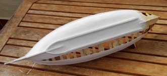

Tanto en proa como en popa hay una pequeña cubierta … por llamarlo de alguna forma.
    71,5 KB · Visitas: 5.586
    58,8 KB · Visitas: 5.586
