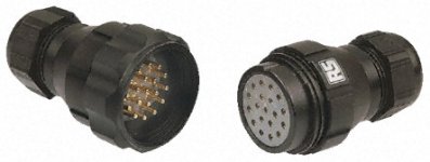

Efectivamente los conectores son Sub D de 9 pines pero si va a haber elevados consumos se puede utilizar conectores Sub D de 25 pines y utilizar 2 o 3 para cada cable de la parte de potencia que son las salidas batería y cables entre variador y motor o pines 2, 3, 6 y 8.
También es posible usar conectores más potentes, como este de 25 A. (un poco caro, eso sí)
