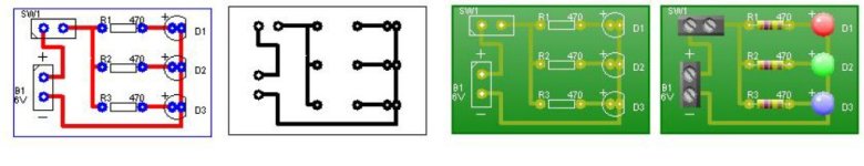

Hola, alguien me puede ayudar?????, NO se nada de electricidad y quiero poner las luces de posicion ó luces de navegacion los led rojo, verde y blanco. Haber si me podeis ayudar con un tutorial paso a paso y con fotos por si acaso...... Muchas gracias
hola vicario,
con mucho gusto te lo explico a partir del proximo lunes,
pero necesito saber antes a que voltaje vas a trabajar,
y cuantos led rojos, cuantos verdes, y cuantos blancos, vas a poner en total.
saludos.
Hola josechu, habia pensado en una bateria del coche rc de 1400 mAh a 6V y los led serian uno de cada color 1 rojo, 1 verde y 1 blanco..... Tengo una bombilla de 0.25A creo que sirve de resistencia. Gracias por la ayuda

Hola amigos.
en primer lugar disculpas por no haber podido contestar antes.
bueno ya he podido observar, que han contestado a la pregunta, pero como dije que hoy, contestaba, así lo hago. Y muestro como yo lo haría.
para eso presento dos dibujos, a modo de expresarme mejor. tener en cuenta que en los diodos el positivo es el terminal mas largo.
las resistencias, las he puesto de 470 Ohnmios, (amarillo, violeta, marron)
si dá poca luz y quieres aumentarla, puedes cambiar las resistencias por 330 Ohnmios, (naranja, naranja, marron)
el led de color azul que he puesto para que se vea mejor,
representaria el led de color blanco,
NOTA: este circuito solo es para baterias de 6 voltios, para otras baterias con mayor voltaje, abría que aumentar el valor de las resistencias.

Hola vicario,
me gustaria poder ayudarte, pero no lo veo bien en las fotos, como lo has puesto.
si lo dibujas como tu puedas o sepas, a modo de esquema quizas te podría aconsejar
mejor, un saludo.
Hola siento la espera estaba fuera de España y no podia. La instalacion que he puesto son los cables a los led rojo y negro lo que es lo mismo "positivo y negativo", aunque en la foto parecen estar todos juntos no lo estan, estan sujetos con una brida. Ahora no se seguir como conectarles entre si luego al interruptor y claro como puse la bombilla hace de resistencia..
Si me podeis seguir ayudando para poner ya las luces os lo agradeceria........ Un saludo
