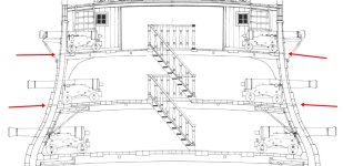

Los imbornales como indica cuartara, eran de 4 pulgadas, pero estaban situados en la cubierta inferior.
    387,1 KB · Visitas: 329
Tiene razón Juan Velasco respecto a la cubiera inferior; no lo había indicado en el caso de la Diana (una fragata), pero en el caso de la Blandford (corbeta con cubierta corrida) iban en la superior.
Gracias Juan y Javier, efectivamente sí hay en la cubierta de la batería, faltaría más siendo cubierta con pozo de combés, que la Descubierta no tiene.
De todas formas le tengo ya dibujados 14 imbornales para la cubierta de batería, la cuestión está en la cubierta superior.
