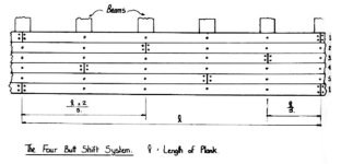

Ayer domingo la instalación de la cubierta de segunda batería y su forrado. Para este forrado consideré variada información respecto a localización de los baos, largo de los tablones y su distribución, optando por mi propia versión. Después de la tediosa tarea del pegado del forro, dos capaz de barniz (diluído y concentrado para el acabado)
[ATTACH type="full" alt="Boceto de "The Sailing Man of War" de Peter Goodwin"]9[/ATTACH]Ver el archivos adjunto 8Ver el archivos adjunto 7Ver el archivos adjunto 6

Y por último, discutí conmigo el hacer o no el efecto de los clavos y usé un truquiillo aprendido haciendo modelismo de figuras (los Washes). Usé este método porque he visto clavazones que impresionan fuera de estala y hecha como la hice, me parece que para la escala 1/94 queda muy digna. Se aceptan opiniones.

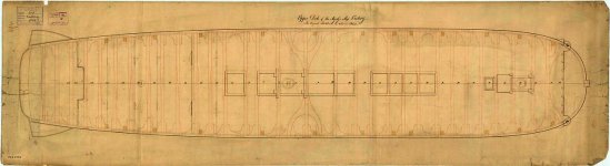

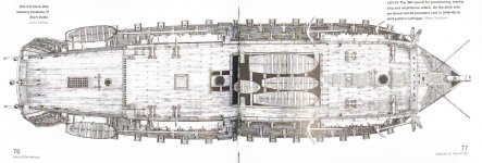

Sigo con lentos pasos, pero tratando de hacer las cosas de forma documentada. Poco tiempo en estos días prenavideños. A propósito, Felices fiestas para todos ustedes!!!
- Cortar y preparar la cubierta superior
- Marcar los baos según documentación
- Encolar y clavar la cubierta.
PD: Adjunté fotos primero de la documentación encontrada y de mi bibliografía.
