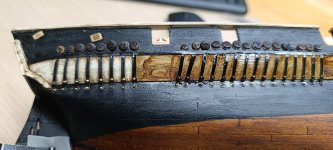

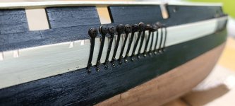

Bufff!! esos cadenotes encastados...Mi humilde opinión es que no te compliques, es un kit, mejóralo lo que puedas pero sin obsesionarse.
No dejes de tomarte las pastillas para el SMA. Yo tengo el TranquiKitin :mrgreen:
En lugar de usar el cable redondo de latón que viene en el kit, yo usaría las tiras planas. Creo que quedaría mejor.
Se las traen esas vigotas! :roll:

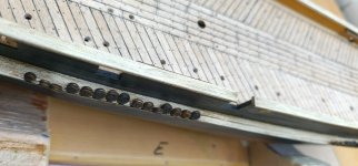

Tormenta de ideas.
1 - poner una tabla encima del canal del hielo a modo de mesa de guarnición y que los cadenotes la atraviesen, luego que descienda pegada al canal del hielo, sin ranura. Muy parecido a la foto de la serie.
2 - Parecido a lo anterior, mesa de guarnición solo 0,5 mm más ancha que el canal del hielo y hacer ranuras para pasar los cadenotes hasta el canal del hielo, bajando pegados al canal del hielo sin ranuras
3 - canal del hielo como está pero haciendo unas pequeñas ranuras en el borde superior, para que quedes un poco encastrados los cadenotes. Luego descienden pegados al canal del hielo.
4- hacer ranuras como en el plano con el currelo que lleva y lo dificil que será que queden bien alineadas.
5 - como en el kit, solución que a mí tampoco me gusta.

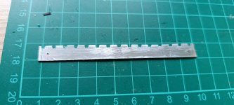

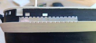

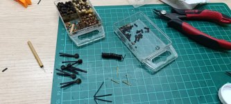

Gracias amigos, desde luego no lo haré como dice Ocre, estoy buscando lamina de latón de 2x0'25mm o similar pero no encuentro, tengo de 3 mm de ancho pero es demasiado, estoy pensando en hacerlo con cartulina negra, doblada para darle más grosor, pequeño rebaje en el borde del canal, pues luego lleva como un refuerzo por el canto, y las vigotas con alambre de latón pavonado y encastrado en el canal, la idea es que al encastrar darle fuerza para la tracción del obenque, y de alguna manera simular que la cartulina agarre ese anillo de la vigota. Esa es una opción si no encuentro la lámina en rollo de 2 mm. Luego cuelgo el enlace de la lámina comprada en AliExpress. Un saludo y virutas
    53,7 KB · Visitas: 2.337
Yo lo haría con chapa de latón pavonada, por encima del cintón/defensa grueso, o bien en cartulina negra de 120gr/m2 doble, bañada en ciano.

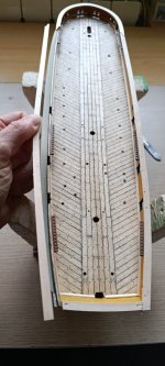

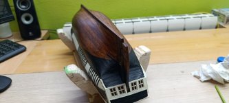

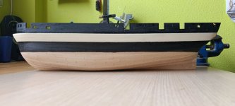

Terminado el forrado, colocados los refuerzos o tacos en proa y rebajados hasta darles forma, hoy lo hubiera hecho entero de tracas, con la plantilla que saque con el taco de madera, agua hirviendo y una noche forzadas en molde, salen con la curva deseada. Pongo la primera tabla para hacer el refuerzo que recorre ambas bandas, según Ocre le da una anchura de 5 tablas, osea unos 10 mm, según el plano original es de + - 8 mm y eso le doy, 4 tablas tres y dos, luego hay que rebajar y darle forma. Una vez pegada la primera, forro las amuras por el exterior, tiño de negro con tinta china, hago los imbornales, redondos en cubierta, ovalados a la salida en amura, los escobenes para las cadenas de las anclas, estos barcos llevaban 10 de diferentes tamaños. En este punto lo mismo, Ocre propone unos escobenes de 2 dos por banda, yo los hago de 5 mm que es lo que marca el plano. Sigo haciendo los refuerzos, y mientras, coloco los cabilleros en amura, les practico unos agujeros pasantes para poder poner un clavo y sujetar asi a las amuras.

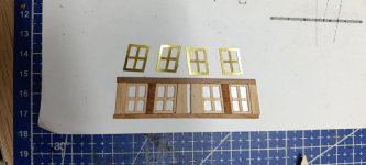

Doy forma al pozo de la hélice, pero no lo pego aún y abro agujero en la zona de las ventanas para darlas profundidad cuando las haga. Un saludo y virutas...

Llevo h buscando en internet y solo encuentro chapa de latón en rollo de 3 x 0'2, de menor anchura no he sido capaz, si alguien sabe dónde conseguirlo, 🙏🏻que me pase el enlace. Gracias, un saludo y virutas.
Puedes conseguir láminas de chapa de latón de grosor adecuado en tiendas online y luego con un buen cutter y una regla metálica, cortarlas mediante varias pasadas.
Otra posibilidad es golpear una varilla de latón con un martillo sobre un pequeño yunque, y luego repasar los bordes con una lima.

Si, de 1 mm también he encontrado, gracias, lo pediré para tener, pues tengo de 3x0'25.

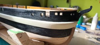

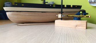

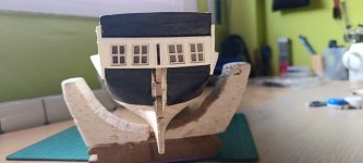

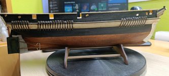

Seguimos avanzando, marco la linea de flotación, pues va de negro hasta ahí, luego unos lo tiñen de negro, yo lo haré en madera oscura, voy haciendo pruebas. Hago el espejo de popa, no quiero poner las ventanas del kit, osea que las hago de madera, con lamina de plástico translucido para simular la escarcha. Hago la parte de proa de la tapa de regala, pues viene en chapa precortada, uso tres tracas pegadas a y previamente dadas forma en el molde, como las tablas son de 5 mm con la sierra y hoja fina, corto a la mitad todo lo largo de la regala, coloco toda la regala, ajusto y encolo. Un saludo y virutas.
    93,7 KB · Visitas: 2.260
    108,8 KB · Visitas: 2.259
    107,2 KB · Visitas: 2.259
    84,8 KB · Visitas: 2.259
    102 KB · Visitas: 2.259
    127,8 KB · Visitas: 2.260
    126,3 KB · Visitas: 2.261
    120,9 KB · Visitas: 2.261
    160,7 KB · Visitas: 2.259
    152,9 KB · Visitas: 2.259

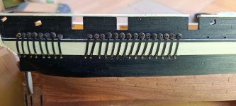

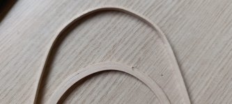

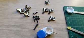

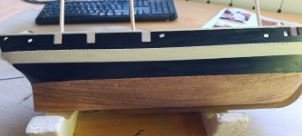

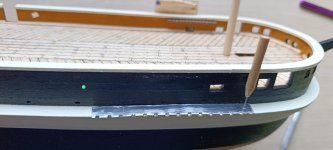

Buenos dias, ayer estuve haciendo pruebas de tracción con la cartulina negra, y la verdad es que aguanta mucha fuerza, osea que los cadenotes los voy hacer así, cortaré tiras de 2 mm, irán en doble, en el pliegue pondre la argolla ( no se el nombre técnico, sorry) con la vigota, la parte abierta ira abajo con una gota de ciano para que no se mueva y darle más fuerza a la cartulina. Esto lo haré después de colocar el timón y el refuerzo de chapas de proa, ( tengo que encontrarlas que las guarde :think: y no se donde! :doh: ) Pero ya he hecho los rebajes en el canal del hielo, para eso con una chapa de aluminio, con los rebajes ya hechos con la fresadora cada 6 mm, como plantilla, sujeta en dicho canal los he marcado, y pasado lima de joyero, respetando la inclinación de los obenques. Unas fotos...Un saludo y virutas.
    234,6 KB · Visitas: 2.241
    184,4 KB · Visitas: 2.241
    121,8 KB · Visitas: 2.241
    181,6 KB · Visitas: 2.241
    210,2 KB · Visitas: 2.241

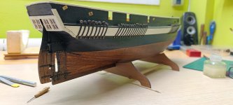

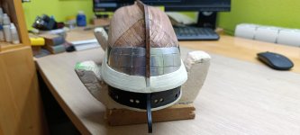

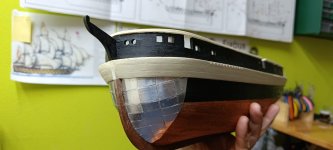

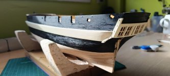

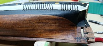

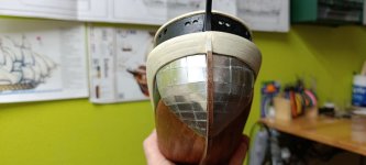

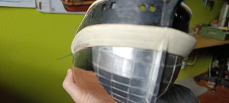

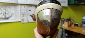

Ayer forre de chapa la proa del Terror Erebus, al final las encontré, jejejeje...se cortan muy bien con tijera de escolar rectas, es chapa de aluminio de 0´25 mm, marco por el reverso el claveteado, sobre un tapiz blando de corte, y queda perfecto, lo pego con ciano, previamente con un bote pulverizador a una distancia de unos 30 cm doy un pistoletazo, y luego enfrento la chapa en su sitio previamente con la gota de ciano, alucino lo rápido que se pega, no lo había probado nunca. Pego el pozo de la hélice y termino de poner la quilla. Me pongo con los cadenotes, tiras de cartulina negra de 2 mm y entre 50 mm las más cortas y 80 las largas ( los que van más a popa), van dobladas a la mitad para abrazar la anilla de la vigota. Hago media docena y pruebo... :doh: Mierda!! el canal de hielo es demasiado grueso en la parte inferior, con lo que las piezas de fotograbado que sujetan el cadenote no asientan, son muy cortas... :think: :think: solución, hay que rebajar el grosor en la parte inferior de este para subsanarlo, con sumo cuidado y varios cristales por tema curvatura y corte, voy rebajando evitando tocar las tracas del casco, complicado, pero no imposible, y nuevamente a pintar de blanco sucio...Seguimossssss, Un saludo y virutas
    195,2 KB · Visitas: 2.216
    156,1 KB · Visitas: 2.216
    146,5 KB · Visitas: 2.218
    140,8 KB · Visitas: 2.217
    138,5 KB · Visitas: 2.218
    161,8 KB · Visitas: 2.217
    110,8 KB · Visitas: 2.217
    242,9 KB · Visitas: 2.219

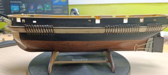

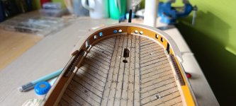

buenos dias, todo se resuelve fácil aunque nos pensemos lo contrario, banda de estribor terminada de poner los cadenotes. Primero hago un "muelle" con alambre de latón previamente destemplado al rojo, del diámetro del interior de la vigota a montar, luego pavono, a veces no coge bien dependiendo del alambre, y voy cortando arandelas, con la cartulina corto tiras de +- 2 mm y doble de distancia que necesito de cadenote, doblo a la mitad y paso la arandela, meto la vigota y cierro bien con alicate, luego algo de cola blanca en la cartulina, pinza para que encole bien. Presento en su posición, marco el agujero para la primera punta en la parte baja del canal de hielo, corto la cartulina sobrante, coloco el "8 " también pavonado y clavo. Una vez colocados todos, pongo también de cartulina negra, el refuerzo que sujeta las cadenotes. :think: creo que le voy a dar tapaporo a la cartulina para protegerla un poco, primero hare pruebas. Un saludo y virutas.
    270,1 KB · Visitas: 2.193
    282,2 KB · Visitas: 2.194
    289 KB · Visitas: 2.194
    205 KB · Visitas: 2.194
    270,2 KB · Visitas: 2.194
    248,1 KB · Visitas: 2.195
    242,8 KB · Visitas: 2.195

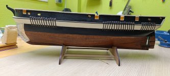

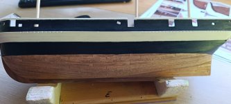

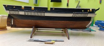

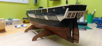

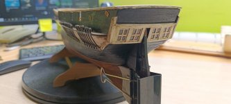

Bueno, salvo pequeños retoques sin importancia, como es el caso del timón y la linea de flotación, en este modelo, la pala va algo elevada con respecto a la quilla. Pintar de negro los clavos de los refuerzos del pozo de la hélice, etc...
    240,5 KB · Visitas: 2.175
    152,7 KB · Visitas: 2.174
    91,3 KB · Visitas: 2.173
    175 KB · Visitas: 2.173
    124,4 KB · Visitas: 2.173
    168,7 KB · Visitas: 2.173
    244,7 KB · Visitas: 2.174

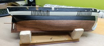

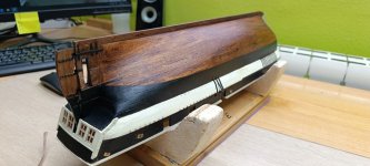

Buenas tardes, ... :o con lo bien pintadico que lo tenia, se ha envejecido en poco rato. Fuera coñas, lo he pensado muy mucho antes de decidirme a envejecerlo, por que si no quedaba bien, tenia mala solución...pero el caso es que así ha quedado, y me gusta...La peor zona, detrás de las vigotas, pero claro, habia que hacerlo despues de ponerlas para más realismo :doh:
La pintura blanco sucio es de Vallejo, luego lleva dos manos de barniz incoloro al agua, y sobre eso he dado el Betún de Judea diluido más menos a un 40% +- con aguarras, dejar secar el betún lo justo, que este mordiente aún, pues si se deja mucho, luego cuesta más sacarlo. Para ello a muñequilla con estropajo de aluminio, y paciencia, no hay más misterio. Un saludo y virutas
