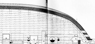

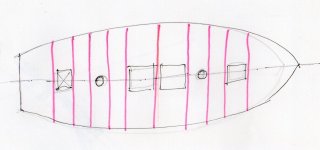

Sobre las cubiertas en barcos antiguos lo que sé es lo siguiente.
La longitud de los tablones era de hasta 9 metros normalmente. Los empalmes se hacían siempre sobre un bao, sobre el mismo bao no había empalmes alternados somo suele hacerse sino separados por al menos cuatro tablas sin empalme. Los clavos de fijación no llevaban tapines de madera, se botaban y el hueco se rellenaba de masilla lo que los hace poco visibles. El color cambia un montón de estar mojada, que es madera oscura, a beige claro cuando está seca; en los modelos salvo dioramas debe figurar seca, madera clara.
En los kits no vienen los baos reales, es muy fácil deducir la situación de una parte de ellos , van a los lados de las escotillas y de las fogonaduras de los palos, y entre ellos se pueden intercalar de manera que la separación entre ejes de baos no sea mayor de 80 cm.
Monfeld da dos esquemas para alternar las juntas, tiene el problema de que pasa de la situación de los baos pero es mejor que lo que normalmente se ve.
Los tablones no eran rectos sino curvos y no eran de ancho constante hasta mediados del siglo XIX. No hay cortes en pico en la tablazón de las cubiertas, se hacen escarpes.
Ya sé que nadie me va a hacer caso.

Ahí hay mucho nivel Leopoldo
Yo aún estoy intentando mejorar mi técnica y el acabado, pero creo que aún estoy lejos tanto en habilidad con herramientas de aplicar esas soluciones, espero algún día poder hacer las barcos así de fieles.
Muchas gracias por el consejo, me quedo varias cosas para el próximo barco, como el hecho de que en todos los baos hay clavos, no solo en el extremo del tabón, tiene todo el sentido.
