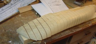

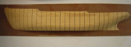

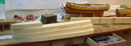

Cuando tenemos un plano y le faltan las cuadernas y las líneas de agua, o también un plano con muy pocas cuadernas y sin líneas de agua y queremos más cuadernas, el sistema que yo uso es hacer un medio casco, el modelo resultante no será exactamente igual al real pero se puede asemejar bastante.
Para tallar el medio casco me fío del plano, de las fotos del barco, y de los planos de otro semejantes que tenga en los archivos, en el caso del F Montenegro , para el tallado de la popa me dio información la posición de la hélice y la bocina exterior.
    396,9 KB · Visitas: 574
    430,8 KB · Visitas: 574
    376,9 KB · Visitas: 574
