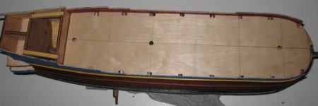

Antes de colocar la cubierta he arrancado los falsos barraganetes que eran exageradamente altos, como tuve la precaución de forrarlos previamente con plástico film, la operación ha sido “sencillísima”. Antes de colocar la falsa cubierta la he dividido en dos partes iguales es decir por la línea de crujía, y luego he dividí en partes iguales de 6 cm para tener una referencia en el momento del forrado

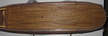

Para el forrado de la cubierta he utilizado cha de ramín de 3x0,5 mm y la he teñido de roble. La chapa que viene en el kit es muy “guapa” pero insuficiente si se corta a tiras de 3 mm, en el kit forran la cubierta con chapa de 5 mm muy exagerado como ya comente hace tiempo. Aprovecho la ocasión para explicar como tiño los listones de chapa. Al ser de sólo 3 mm se puede hacer eterno, así que lo mejor es hacerlo de una “atacada”. Primero coloco todos los listones en paralelo y los agarro firme mente por un extremo (he usado una tablilla y una sargenta).
Hay que lijar antes de teñir, de lo contrario el teñido desaparecería en parte y el resultado sería catastrófico. Para lijar la chapa he usado una espuma blanda provista con lija, de este modo se hace de forma suave y se evita romper la chapa.
A continuación he teñido una sola mano de roble, lo he dejado algo irregular, creo que una vez colocado ara un buen efecto ya veremos

Luego he cortado los listones en tablillas de 6 cm, he reservado algunos que he cortado a 5, 4 y 3 cm respectivamente para crear el efecto “parque”, de tal forma que coinciden cada 5 tiras de forro ver fotos, para el calafateado he utilizado hilo negro de poliéster muy fino que coloco entre las tablilla, teóricamente cuando barnice la cubierta se han de hinchar y aparecerá un calafateado bastante aceptable, bueno eso espero, por que en el modelo anterior tuve que repasar con lápiz todo el calafateado, los clavos lo he hecho con una mina de lápiz.
Lo primero que he hecho para forrar la cubierta es colocar un listón de traca forrado de plástico film a besar con la línea de crujía, esto me sirve de guía para colocar las primera tablillas bien rectas una vez colocadas unas cuantas retiro el listón.
También he colocado un hilo algo más grueso por todo el trancanil

El forrado de la cubierta es una faena larga y aburrida, algo parecido a los flechastes, nunca se acaba. Los pasos mas tediosos son los ajuste finales con el trancanil.
por fin ya he terminado de forrar, la verdad es que he tardado más de lo previsto, pues han surgido asuntos que me han dejado muy escaso tiempo.
Como podéis ver he practicado los agujeros del trinquete y del mayor, el de mesana lo he dejado para cuando forre y ajuste la cubierta de la popa, ya que tengo dudas sobre la coincidencia de los agujeros de ambas cubiertas.
