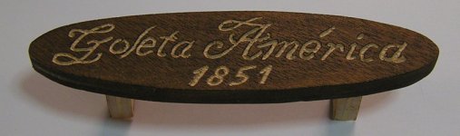

Lo que sí he hecho esta mañana es ponerle alguna etiqueta a la base, para que se reconozca el barco, así que he recortado un trozo de contrachapado de 10mm en forma ovalada y he escrito el nombre del mismo y el año de construcción, fresando las letras con la dremmel y dándole betún de judea para que resalten.
El resultado es este a falta de colocarlo en la peana..

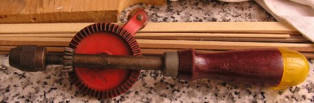

Añado este comentario para explicar en parte el poco grado de detalle y los fallos en la realización del velero motivado por los medios que dispongo. Con esto no quiero justificarme, no me considero un maestro del modelismo, sino un manitas que intenta llenar de alguna forma los ratos libres. También espero que sirva de empuje para algunos que no se atreven a empezar con este hoby por no disponer de espacio suficiente.
Como la mayoría de la gente, vivo en un piso, por lo que el espacio de taller se reduce a una bancada de 1m en la galería de casa, junto a la lavadora y secadora, y una tabla abatible. Así que no puedo disponer de muchas herramientas eléctricas que sin duda facilitarían el trabajo, y a veces hay que recurrir a la imaginación para obtener p.e. un torno.
En mi caso, la herramienta que he considerado casi fundamental es el taladro manual, ya sea dremmel, proxon, o cualquier otra marca.
aquí dejo unas fotos
