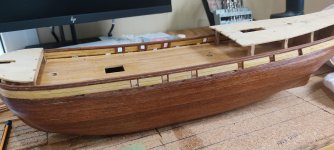

Este es el aspecto que tenía cualdo lo retomé hace poco.
Ahora lo tengo más avanzado. No mucho más porque aunque disfruto al máximo cada segundo que le dedico a este hobby, no soy capaz de sacar mucho tiempo para disfrutarlo. Lo importante que no lo tengo parado.
Iré poniendo fotos y algún comentario de lo que he ido haciendo.
Elías.

No conocía esa fragata, es altamente sospechosa de ser un vacile del "diseñador " de Constructo pero ya está muy avanzada asi que a dejarla bonita. No te aconsejaría meterte en mejoras pero en la foto parece que la parte baja de las portas está muy baja respecto a la cubierta, los tubos de los cañones deben quedar más o menos centrados en el hueco.
Parece que fue ayer.
Me veo en la tienda cuando compré este kit. Todavía era menor de edad.. y virgen en muchos sentidos. Acababa de terminar el Scottish Maid y tenía el catálogo de Artesanía Latina e iba con la intención de comprar el Endeavour, porque para el Charles W Morgan no me llegaba.
Finalmente me decanté por este modelo porque en la tienda no tenían el Endeavour. Lo elegí solamente por la foto de la caja, me encantó.
Con los años he buscado información acerca de este navío y nada. Como dice Leopoldo parece que es fruto de la invención de Constructo. Grimsby es una localidad Británica con costa y astillero. Pero parece que los barcos llamados con ese nombre son del siglo XX.

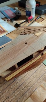

La cubierta principal ya la tenía forrada, así que cuando forré el resto de cubiertas no simulé el calafateado. No obstante hice pruebas simulando el calafateado con una cartulina negra entre las tablas y me gustó el resultado. Para la próxima.
Lo que sí que he hecho es simular los clavos. Para ello de todas la opciones que probé, la que más me gustó fue la siguiente. Agujeros con broca de 0'3mm e hilo de pita de 0'25 para los clavos.
Cuidado que pone a prueba el pulso y la vista de cualquiera. Y además lleva mucho tiempo. Pero el resultado es el que más me gusta.
Os adjunto unas fotos.
Elías.
