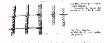

En esa posición, ¿estás haciendo ballestrinques de derecha a izquierda? imagino. O es de izda. a dcha.?
