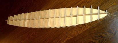

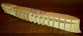

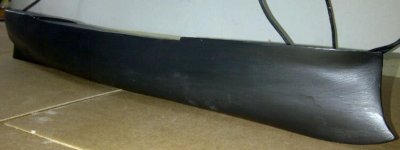

Os presento un experimento que hice partiendo de una caja de cartón de langostinos. Imprimí los mamparos, falsa quilla y cubiertas para luego calcarlos en cartón y recortar con unas tijeras. Realmente ha sido fácil y rápido. El problema será luego enderechar todo como Dios manda. MI intención es rellenarlo con espuma de poliuretano (isocianato-poliol) y luego aplicar masilla para hacer un molde. Elegí el cartón porque es el unico material de 2mm que tenia a mano y en abundancia.

No os asusteis con las fotos porque se ver realmente feo, ya publicaré unas con los resultados
