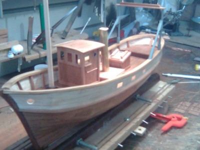

Un inciso: ahora he hecho un sencillo barquito de los chinos (8 euros) con algunas mejoras. Le he querido poner los cabos a la escala que les correspondería, y al final, lo he tenido que hacer con hilo de coser que apenas se ve. A veces habrá que sacrificar la escala para que el modelo gane en vistosidad.
