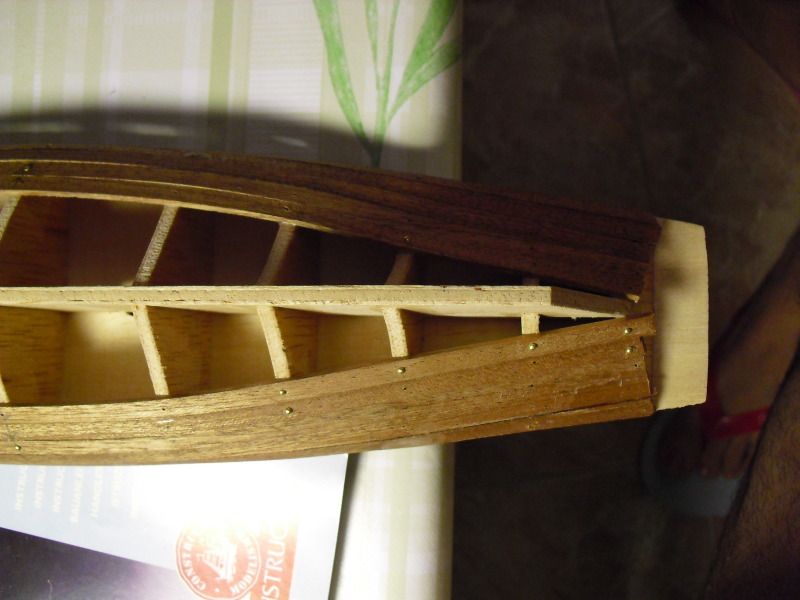

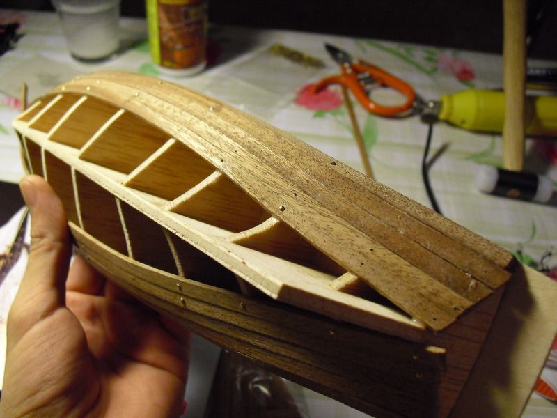

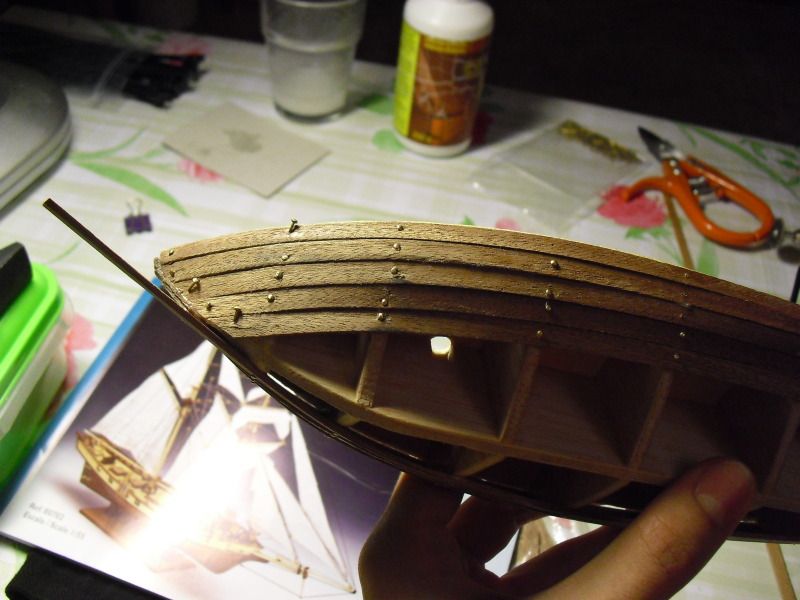

Hola señores.
Tengo un duda muy grande y no se como continuar con el forrado del casco, es mi primera maqueta y por desgracia soy de esas personas que asta que no lo ven como quieren no continúan con la faena.
Estado leyéndome el pdf del forrado y e visto cosas que hecho bien como los biselados y otras que no sabia y gracias que encontrado el pdf porque estaba buscando información como un loco.
Empece bien, pero ahora ando un poco perdido y no se como continuar. Verán, llevo forrado medio casco y tengo unos pequeños problema, en proa que me hacen los listones como unos escalones que muy poco a poco voy disimulando pero siguen ahí.
El problema es que no se si seguir como me dice las instrucciones que vaya forrando de arriba abajo como estado haciendo asta ahora, o seguir a partir de ahora de abajo para arriba (no se si me explicado bien).
Un saludo y muchas gracias.
Aquí os dejo unas fotos.
Verás Asaf...tienes un problema...esos escalones no los vas a poder quitar. Lo siento.
Se te han producido porque has ido forzando las tracas para ponerlas enteras y eso nunca puede ser, sin que tenga consecuencias negativas....
Si tú coges la 1ª traca y, sin forzarla, la colocas sobre las cuadernas, logicamente, te quedará bien; pero cuando coloques la 2ª, también sin forzarla, verás que no la puedes dejar totalmente pegada a la anterior. En la proa y en la popa te quedará pegada a la 1ª traca. Y lo mismo te irá pasando con cada traca que vayas colocando. Pero en el centro del barco te irán quedando huecos que tendrás que rellenar con lo que llamamos "atunes" o "cuñas".
Un casco siempre tiene más anchura (distancia) en el centro, midiendo de cubierta a quilla, que en proa y popa. Si tú fuerzas las tracas, juntándolas unas a las otras, sin respetar que el centro del barco es más ancho, se te producirán siempre esos escalones.
Solución: yo creo que te valdrá la pena desmontar las tracas montadas y volver a empezar a forrar.
Las tracas no deben forzarse hacia "arriba o abajo".
Suerte

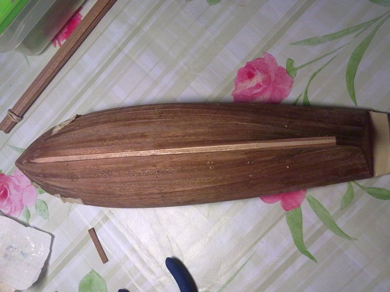

Hola señores! Esperando respuestas al final e acabado con el forrado del casco, os comentare un poco lo que a pasado....
El problema que e tenido a sido en seguir las instrucciones, primero por que al ser novato hay explicaciones que no las llego a entender y sobretodo en la tecnica de hacer las cosas.
Estube buscando como un loco explicaciones sobre como montar el casco de la mejor manera posible asta que encontre este foro por una foto en Google y pude ver el pdf que esta super bien y me ha ido de maravilla. Al final continue con el forrado del casco por la parte inferior de este, y no estoy disgustado con los resultados, en la parte intermedia del casco tube que ir recortando las tracas para que me encajaran y creo que me ha ido bien.
Con el tema de los escalones lo estado arreglando poco a poco viciando las maderas y se notan los resultados, con una vaporeto lo que hago es aplicar vapor en los escalones y añadir presion con unas abrazaderas y me ha ido muy bien.
La verdad que este mundo me encanta, entre en una tienda por el simple hecho de marujear y acabe saliendo con una maqueta de un barco. Me parece increible y me lo paso de maravilla, me pongo a mirar barcos por internet y pienso "quiero hacerlos todos!", seguidamente os subire unas fotos de como lo tengo y si no os importa me recomendais y apinais.
Gracias y un saludo!!

Bueno, bueno..eso está muy bien. En la última foto aun se ve algún escaloncillo; pero no parece tan acusado cómo al principio. Naturalmente, hay que limarlos y en el supuesto de que no te gusten, después de limarlos, siempre queda el recurso de poner un segundo forro con tracas de 0.5 mm de espesor.
¡Adelante marinero!
