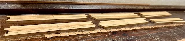

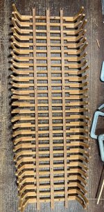

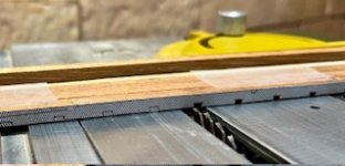

En primer lugar preparé las maderas necesarias para las varengas y la quilla, que si bien fue lo primero que hice no la coloqué hasta bastante más adelante, pues la quilla si tiene los rebajes para el asiento de las varengas, éstas no lo tienen.
A continuación preparé los endentados que hay en las varengas para que asienten la carlinga central y las que van junto a ella en babor y estribor.

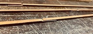

Posteriormente preparé la carlinga central y las 2 laterales. En primer lugar hice los escarpes necesarios, ya que dada su longitud no son de una pieza. Sujeté las 3 con cinta de carrocero para que quedaran exactamente paralelas los endentados que abrazan las varengas teniendo en cuenta la posición de las uniones.
A continuación hice en las ligazones las mortajas que serán necesarias para los puntales.
Finalmente preparé las de proa y popa, que no son de sección cuadrada, sino trapezoidal, y como puede verse son algo más elaboradas ya que ahí asentarán los 7 montantes que no van en ángulo recto. Para ello me hice un par de plantillas con el ángulo correcto para asegurarme la posición de estos montantes.

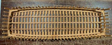

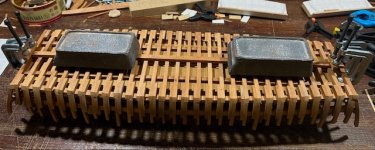

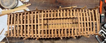

Una vez montadas las cuadernas, que son bastante fáciles de hacer dado que se trata de un pontón, hay que ensamblarlas. Decidí hacerlo como se ve en las fotografías de manera contraria a la habitual.
En las 3 carlingas puede verse en ambos extremos como terminan en forma de U, que encajarán en 3 montantes de los espejos de proa y popa.
También se ven en proceso las piezas que, quizás, sean las más “puñeteras”, y me refiero a las carlingas que solidarizan las varengas con las ligazones. Sin de sección trapezoidal, son curvas ( formadas cada una de ellas por 2 piezas con su unión ), van endentadas por la parte inferior y por el lateral exterior.
Finalmente se instalan las curvas verticales que ayudan a la sujeción de los espejos.

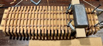

Buenas tardes.
Colocada la cinta interior que refuerza las ligazones, así como las curvas que las refuerzan en proa y popa.
Llegado a este punto, coloqué la quilla.

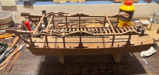

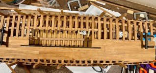

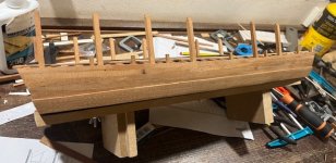

Continuamos con los baos, semibaos. Esloras durmientes, sus puntales y los montantes de la bita.

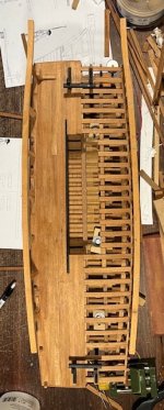

Hola de nuevo.
Algunas fotos del forrado ( y claveteado ) de la cubierta y del pontón, así como elementos de la superestructura.
