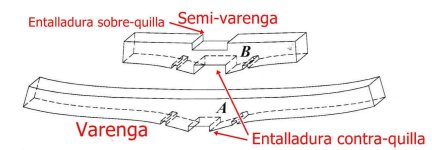

Hola a todos, Adrian , vamos a ver si me aclaro sobre el grueso de las cuadernas una vez montadas y lijadas. Yo los miembros los corto a 5,30mm con lo que una vez terminada me va a dar 10,60 mm de grosor, segun el plano 4, deduzco que el grueso de cada cuaderna es de 1 cm ,con lo que me sobran 0,60 mm, entonces si lo que creo es correcto, antes de montar la cuadera la tengo que afinar a 5 mm para que montada me de los 10mm o se hace despues de tenerla ensamblada.
Tambien cabe la posibilidad de que yo este en un error, por lo que te agradeceria me orientases sobre el grueso de las dichosas cuadernas una vez montadas. Gracias
