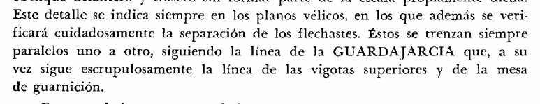

Tardíamente, por no haber visitado el foro, te acompaño un párrafo de la página 232 del Modelismo Naval de Luis Segal, que da una respuesta a tu pregunta. Concluyendo: que serán paralelos a la mesa de guarnición .
He dicho una respuesta porque en este mundillo puede haber otras.

Hola, yo creía que iban horizontales, pero cuando he leído lo de Segal me he puesto a mirar y hay de todo.
Los anglosajones los ponen paralelos a las mesas, es decir , inclinados. Pero hay alguna excepción.
Los franceses los ponen horizontales, pero no he encontrado en el V 74 dónde lo dice.
Por lo poco que he podido ver de España parece que iban horizontales, aunque hay modelos del MNM que los llevan paralelos a las mesas.

La razón para poner los flechastes paralelos a la mesa de guarnición es que la altura a salvar desde la cubierta o la regala al guardajarcia fuera la misma en todos sus puntos, una uniformidad del gusto de los militares.
Si se coloca horizontal habrá que trepar una altura distinta desde un extremo y el otro. En el siglo XIX se colocaban escalas desde cubierta al guardajarcia y anteriormente es posible que también, con lo que daba lo mismo.
Por otra parte la pendiente es moderada, menor del 10 %, y el flechaste toma forma de V al apoyar el peso del cuerpo en él. De todas formas esto son menudencias si se compara con lo que tenían que hacer al llegar a las arraigadas en la cofa.
Pero coincido en que me parece más adecuado que estuvieran horizontales.
