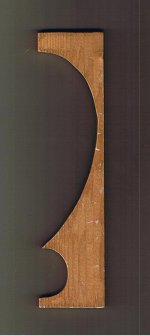

Te adjunto foto de pieza cortada a mano en madera de pino de 10 mm., cortada con el arco manual y hoja de pelo fina para madera de Wuto.
    30,4 KB · Visitas: 180
