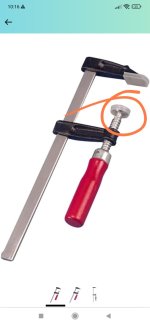

Una pregunta, he comprado los listones de aluminio para fabricarme unos cuantos, pues la idea me parece buena, le veo un problema que quizás no ocurra, al apretar como el punto de apriete del tornillo es fijo, no hay problemas de que se gire tamb la pieza a agarrar? no se si me explico bien, en los sargentos de compra, el punto móvil de apriete es giratorio, con lo que al apretar el sargento esa parte se queda fija mientras el tornillo gira .

Lo tienes fácil tapas de tornillo aliexpres un montón por 2 euros, quizás hasta en el chino tengas.
Si, de todos modos, estos sargentos no están pensados para hacer una "megafuerza". Al menos en mi caso.
Solo con que aprietes con cuidado, no deja marca. Es solo para retener.
