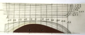

Si nos encargaran realizar una chalupa, partiendo de cero, tendríamos que realizar un medio casco partiendo de un bloque de madera. He cortado la madera en tablillas que serán el tamaño de las líneas de agua y para que se puedan ver bien, les he pegado una cartulina de color marrón claro.
    222,5 KB · Visitas: 13.057
Estas serán las líneas de agua a dibujar en la caja de cuadernas. Corte por la mitad del casco, sin tener encuenta la quilla.

Líneas de agua, (tajos), y plano.
Con cada uno de los tajos, dibujamos las líneas de agua, marcándolas con una identificación, L 1, L,2 y así asta la L7.
Las líneas verticales 0, 2ª,4ª, son las cuadernas a dibujar.
