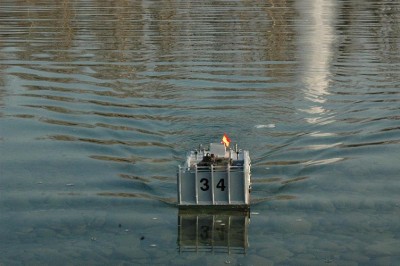

Esa velocidad yo creo que esta bastante bien, la duración de las baterías pues con un par de horas me sobraria. La duda que tengo es que tipo de motor elegir, en principio me decidir por motores brushless pero ahora tengo dudas.
mirate este hilo.
http://www.modelismonaval.com/foro/viewtopic.php?f=31&t=9390" onclick="window.open(this.href);return false;
en el ayudamos a motorizar ese barco que viste.

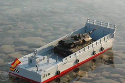

el motor es un 600 con reductora 3.3:1
es el mismo que yo utilizo con trabuquito.
si la reductora la pones a 2:1 correra un 1/3 mas , pero tambien consumira algo mas(esta configuracion NO la tengo medida).
si tienes dudas preguntas
