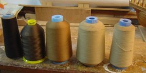

La materia prima ideal tarde bastante en conseguirla al principio hacia los cabos con hilos de algodón, lino, seda, acrílicos pero mas o menos todos me dejaban pelusilla, después tuve la idea de deshacer calcetines de poliamida ( nylon ) del color que quería para los cabos, preparé un artilugio para este fin (lo muestro en foto), al calcetín le corto la puntera y luego voy sacando hilos cortos hasta que consigo los hilos continuos, la mayoría de los calcetines están hechos con cuatro hilos y estos han de ser sacados en un orden, quiero decir que si los hilos son el 1, 2, 3, y 4hay que tirar de ellos siempre en este orden, si no se hace así se prenden. Una vez que tengo los hilos preparados pongo cada uno en un carrete y cada carrete con un motorcito con regulador de velocidad (una resistencia variable) con esto consigo sacar los hilos en su orden.
Desde hace unos años consigo bobinas de poliamida tamaño grande y de tres colores, uno oscuro para la jarcia fija y dos tonos de marrón para imitar el cáñamo para el laboreo, el negro para imitar los cables de acero. Las ventajas de estos cabos es la falta total de pelusilla, no les afecta la humedad, son relativamente flexibles y se afilan las puntas quemándolas con un mechero y afinando con los dedos facilitando el paso por los motones
