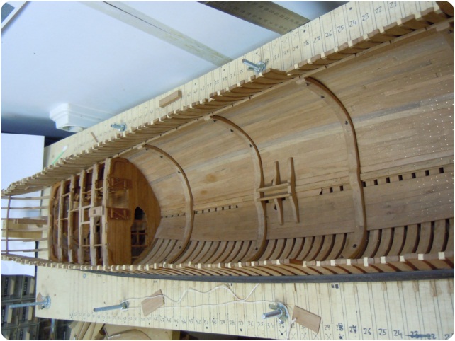

Tenía preparado este mensaje para ponerlo en el hilo de la Mahonesa pero seguramente sea más correcto aquí, pero lo que lo dejo como lo tenía.
Quería ahora volver un paso atrás y centrar la atención sobre las carlingas de los palos mayor y trinquete.
Con anterioridad yo he realizado varios cascos de barcos franceses en donde la carlinga se realiza apoyada a un sobreplan y mientras que mantiene las dimensiones de la coz del palo al través, en la dirección proa-popa se alarga varias veces la media de la coz, permitiendo por medio de unas "cuñas" o topes modificar la inclinación proa-popa del palo sin variar el punto de la fogonadura en el puente. ( pongo como muestra unas fotos del "Gros-Ventre" en donde se aprecia lo explicado)
Yo para realizar las carlingas de la Mahonesa, me he basado por una parte en la lamina 40 del álbum del marqués en donde se detalla la carlinga del palo mayor, y en la pagina nº 29-30 de la cartilla de construcción de T. O-Scanlan , el primero es unos 40 años anterior y el segundo varios años posterior, pero sin variaciones apreciables en la realización de la carlinga.
En los dos indica que las cacholas están separadas entre si la medida del palo, pero mientras que en la lamina se aprecia el pozo como un cuadro en la cartilla no me queda clara la medida de proa a popa, ya que habla de "varios tacos contra la cachola" y si es cuadrado solo cabe uno como se aprecia en las fotos que he puesto en el post anterior.
Bueno que agradecería un poco de ayuda, bien para confirmar que están correctas o bien para realizar las modificaciones pertinente ahora que aun se puede, el que tenga acceso al diccionario de Timoteo que lea las paginas 29-30 en el que define la construcción de las carlingas y tenga la amabilidad de exponer su interpretación.
Carlinga del palo mayor del "Le Gros-Ventre"
Carlinga del palo mayor de la "Mahonesa"
Agradeceré cualquier comentario
Adrian

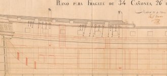

Aparte de los apuntes mencionados para el diseño de la carlinga del palo, el álbum del Marques, la cartilla de T. O-scalan, y el reglamento de J Romero de landa, dispongo de algunos planos de fragatas contemporáneas a la Mahonesa que como vais a apreciar en los extractos de dichos planos no hacen mas que enmarañar un poco mas el tema.
En ellos se aprecian claramente las carlingas de los palos tipo "tocho" un taco de madera con un agujero para la mecha y ya esta, claro solo dispongo de esta vista no tengo posibilidad de ver de frente esta pieza.
El primero es un extracto (los planos completos ocupan + 8 MB,) del plano de la fragata "Soledad" gemela de la "Mahonesa" y construida un año antes y con el mismo plano de J Romero de Landa.
El segundo extracto es del plano de la fragata "Anfitre", contemporánea a las dos anteriores.
Con esto quiero decir que lo que me gustaría es saber cual es que que correspondería mas realizar no importa el que sea, si se puede averiguar claro.
Adrian

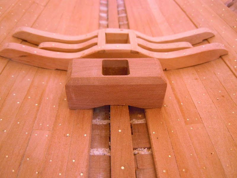

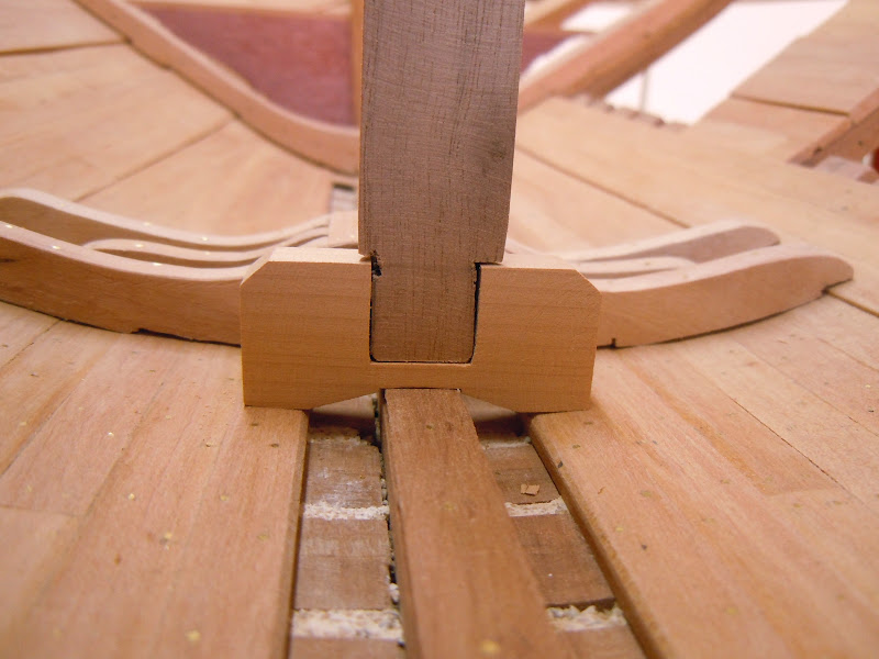

He realizado unos ensayos de la carlinga de la Mahonesa basándome esta vez en la vista que se aprecia en los planos que he puesto en el ultimo post.
La primera carlinga la está realizada con un solo taco de madera de grandes dimensiones, saldría a tamaño real de una pieza de unos 80cm. de escuadría, (bueno yo pensaba que se necesitaría una pieza más gorda.), el pozo o mortaja para la coz del palo no llega hasta la sobre quilla .
Se aprecia en estas primeras fotos.
A mi parecer una carlinga de están dimensiones, realizada de una sola pieza de madera, tiene varios inconvenientes, aparte de necesitar un árbol grande es que un solo bloque de madera tiene tendencia a agrietarse con la consiguiente pérdida de fortaleza, después hay una dificultad de aferrar esta pieza al los fondos de del barco pues son necesarios unos pernos muy largos y debido a la altura de la pieza a sujetar pierden mucha fuerza.
Si se realiza con al menos dos piezas endentadas al cruzarse las mallas de la madera aumenta bastante la resistencia mecánica de la pieza, esto lo sabían perfectamente los constructores , yo he visto algunas fogonaduras de palo bauprés realizadas de esta forma.
He preparado una segunda carlinga como la anterior pero realizada en dos piezas endentadas, fijarse en la primera foto de la serie siguiente en el centro está el endentado y se ve claramente el cruce de las mallas.
Pero no se soluciona la fijación sobre los fondos de barco
En las siguientes con ayuda de un corte longitudinal en una de las carlingas se aprecia bien el pozo para la coz del palo y que esta no llega a tocar la sobrequilla.
No sé si voy por buen camino, a la espera de alguna foto o algún dato que aclare las ideas.
Adrian
