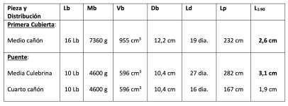

Decidido. Haré las cureñas de dos ruedas. Las formas de las cureñas y las proporciones de las ruedas ya las tengo. Solo me falta dimensionarlas, pero para eso necesito dimensionar el cañón y luego por simple regla de tres sacar las dimensiones de la cubierta.
Y ahí va el segundo problema. En el libro de García Torralba no se cita la longitud de estos cañones, que al ser del XVI y XVII y ser el libro sobre la artillería del XVIII, solo los cita como antecedentes a los que hace el estudio. Fuentes bien informadas me han dicho que está trabajando el Sr. García Torralba en otro libro donde trata profusamente la artillería anterior al XVIII. Estoy atento para cuando salga. En el CID si se trata el tema de las dimensiones de las diferentes piezas de artillería de los siglos XVI y XVII. Del capítulo en cuestión se encargó Cayetano Hormaechea con quien contacté y le presenté una serie de cálculos para traducir las longitudes de los distintos tipos de cañones recogidos en su libro en forma de longitudes de bala a metros y después a centímetros pasándolos a una escala 1:90. En una tabla del libro se recogen las libras de bala que cada tipo de cañón utiliza, conocida la equivalencia de la libra de bala en gramos (1Lb 0 460 g) que también recoge el texto, obtenemos la masa de cada bala esférica en gamos. Las balas eran de hierro fundido de densidad 7,71 g/cm3 dato que aporta también el CID, por tanto un sencillo cálculo permite obtener el volumen y de ahí el diámetro de bala en cm. La longitud de la pieza, del cascabel hasta la boca de fuego viene recogida en diámetros de bala en una tabla del 1650 que también aporta el CID. De ahí la longitud en cm de la pieza y la longitud a escala 1:90 se calculan con facilidad. Os dejo dos tablas, por si alguno se encuentra en una situación ahora o en el futuro similar. La segunda tabla es en la que calculo la longitud de los cañones que voy a poner en el mío. Me baso en el modelo que propone Derqui en planos en el mismo tomo II del CID. En la primera cubierta propone cañones de 16 libras y en el puente de 10 libras. Las tablas se las presenté a Cayetano y me dijo que le parecía que estaban bien, por eso las expongo.
