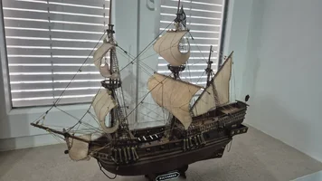

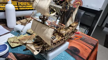

Yo lo he hecho, coserlo a las vergas y luego ponerlo. Al revés me parece muy complicado. Luego para las cabillas, no hagas como hacía yo de anudarlas. Pásalas por el agujero y luego mete la cabilla, me lo enseñó crisjaca hace poco y es otro mundo

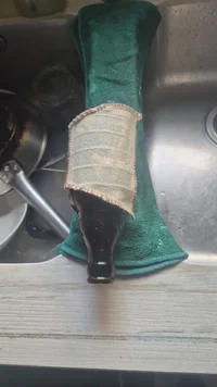

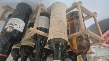

Si si, lo de las cabillas lo leí también. Entonces, en la misma línea, parecido, tengo la cabilla sin apretar,dejando una holgura para así pasar el cabo por seno y al final dar el apretón.
Ahora estoy relingando las velas y dándole forma como hacías tu, con una cola diluida sobre una forma cueva a dejándola secar

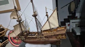

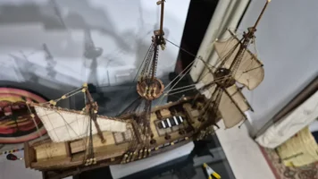

Fotos 🥴😵‍💫
    215,1 KB · Visitas: 7
    170,7 KB · Visitas: 8
Ahí va tu Erebus ya acabado?

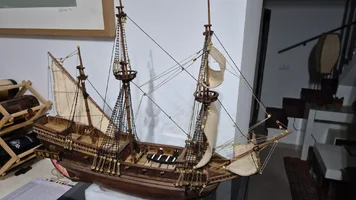

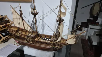

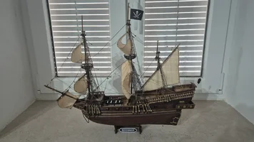

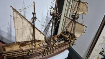

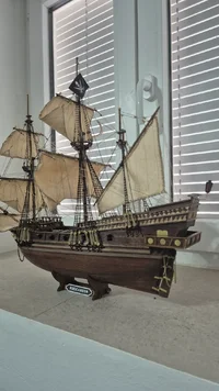

El bucanero ya tiene cangreja y la cebadera, esta si acollada a su verga en redondo
Fotos 🥴😵‍💫
Cuanto mejor es el vino, mejor queda el paño, jejejeje...lo que pasa es que las velas hinchadas al viento no quedan cilíndricas, mirate este hilo de @Leopoldofran ...https://www.foromodelismonaval.es/threads/corbetas-descubierta-y-atrevida.4575/page-20, te explica como hacerlo más realista. Un saludo y virutas.
Se lo que quieres decir Cristóbal. Estoy dándole vueltas para hacer velas de panza caída 🤪, si bien, con buen viento fresco, las velas quedarían bien hinchadas, conque no me preocuparía tanto...

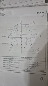

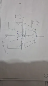

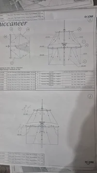

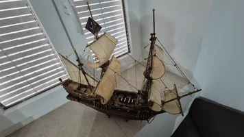

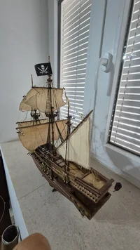

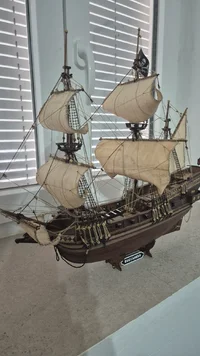

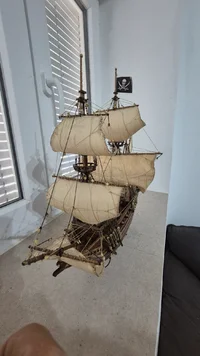

Pero otra cosa, a ver si me podéis aclarar algo, no termino de verlo bien, creo que plano de Bucanero tiene algunos fallos, y algo ambiguo también.
En las fotos, los diagramas I y J si miras los palos está el observador a proa son embargo, los paños están como por detrás de ellos, lo cual es incongruente,y a partir de ahí, ya no distingo por cuál lado van los hilos...
SOS
    179,7 KB · Visitas: 4
    134,2 KB · Visitas: 4
    125,4 KB · Visitas: 3
Según veo yo, estan vistos desde popa, por las maniobras que se ven, escotas, brioles, drizas, apagapenoles, aunque los palos parezca que se ven desde proa, desde luego. Luego imagino que tendrás otro plano de las bolinas. Mirate la Enciclopedia de Monfeld...
