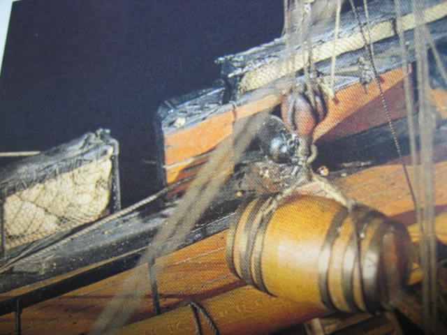

En cuanto a las bombas de achique, también me había planteado cambiarlas, las de kit, son un simple tubo de latón y en la parte de arriba, una especie de copa, con un desagüe y la manivela que las acciona. Según la monografía, la parte superior es de sección octogonal y el tubo, por lo que se deduce de los planos originales de Greenwich no presenta reducción, es decir tiene la misma sección en toda su longitud. Deduzco que ambas partes serían de metal y no de madera, ¿estoy equivocado?, ¿alguien ha realizado las bombas de achique de la bounty?
¿resultará estéticamente simular esas bombas metálicas en madera?
Espero vuestras opiniones
Seguro que te queda bastante mejor si haces tú mismo la cocina, para las bombas de achique en la construcción del San Francisco II – Artesanía Latina de Morcejo, tienes en la página 3 una bomba de achique realizada por Marinero de agua dulce muy aparente, lo digo por si te sirve de ayuda.
Saludos navegante, de un admirador de tu proyecto, tengo estos documentos sobre la cocina del bounty que comparto- Yo la realice en madera y aluminio, despues el betun de judea hace el resto- Las bombas de achique no lo tengo muy claro, pero debian de ser metalicas, con tubos de laton no creo que tengas problemas y quedaran mejor que en madera, pero solo es mi opinion, el modelo es tuyo, tu decides. De todos modos te envio una foto de otra opcion que no se si pertenece a la bounty, estudiala. Desde qui te animo a seguir con tu modelo, aqui tienes un fiel seguidor.
