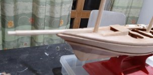

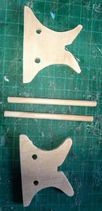

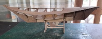

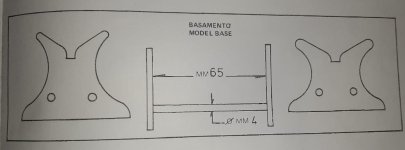

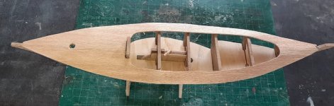

Armemos el timón y el casco de la Ballenera esta listo, ahora le voy a colocar laca selladora para eliminar todos los poros de la madera y quede una superficie lisa para la pintura

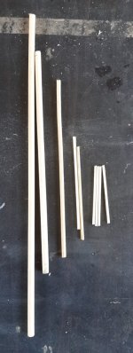

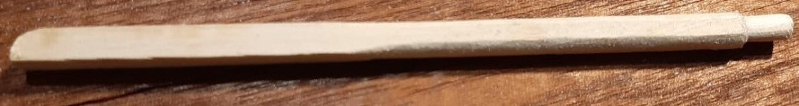

Hagamos el Bauprés para tener listos todos los palos

Vas muy bien con tu ballenera.
Aplaudo tu pericia para buscarte la vida fabricando tu propio contrachapado. :clap: :clap: :clap: :clap: :clap:
Si acaso, deberías conificar más los palos en disminución hacia arriba; cosas del momento flector
Ahora la pintura es muy importante, pon colores suaves y te quedará una ballenera estupenda.

El acabado es el resultado de los buenos pasos que has llevado en toda la construcción. Tal vez, deberías haber seguido el comentario de Llaút Mallorquín, en cuanto a una mayor conificación de los mástiles. No obstante, te ha quedado muy bonito. Enhorabuena.
