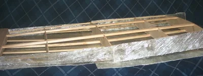

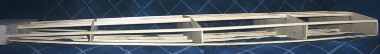

Cuando se quiere hacer un modelo y no varios, se intenta hacer sin molde. Para hacerlo uno de los procedimientos es hacer un alma de espuma tallada con la forma y luego recubrirlo con fibra de vidrio. El interior lo puedes vaciar o no dependiendo de las necesidades. Las tablas de surf se hacen asi. En donde venden la resina suelen tener la espuma adecuada para hacerlo. El corcho blanco no vale ya que la resina lo disuelve.
Yo siempre hago primero el modelo luego el molde hembra, bien de una pieza o de dos (segun la forma) y luego fundo sobre el molde el casco, que una vez retirado del molde es el casco definitivo. La operación se puede repetir y tienes varias piezas iguales.
Joaquin
