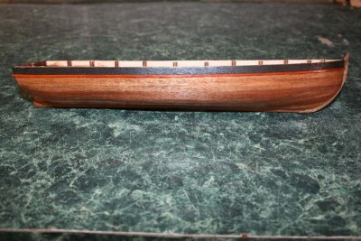

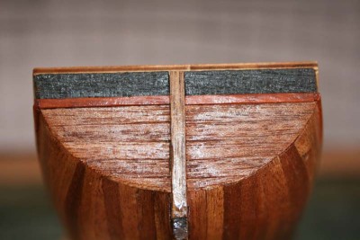

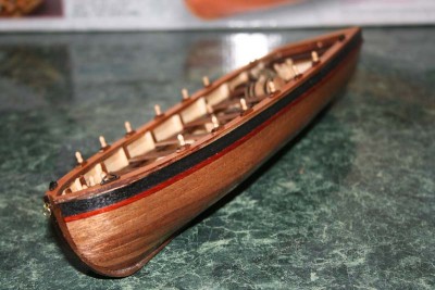

Os mando estas fotos a ver si todavia tiene remedio y que puedo hacer porque no se si debo lijarlo todo y dejarlo con toda la madera vista o dejarlo tal cual para repintar encima o tirarlo y comenzar de nuevo , pero quisiera acabarlo como fuera y regalarselo a mi nieto que tiene ahora tres años y le estamos metiendo la aficion a esto y a la musica . Gracias por vuestra ayuda.

Pues yo creo que el llaud este merece una oportunidad.
Si se lija bien y se pinta.
-Primero, para poder lijar en condiciones deberías quitar todos esos clavitos. Si el forro no está encolado es un problema. En ese caso dale por dentro varias manos de cola diluida. O un pegamento tipo epoxi que haga cuerpo.
- Mucha lija hasta que de la masilla blanca sólo queden las juntas. Empieza con un grano basto (80 o así) y termina con un 200 o más. Si te salen agujeros, más masilla y lija.
-Una mano de imprimación para cerrar el poro, y pintar.
Yo creo que puede revivir. Una maqueta no se tira.
