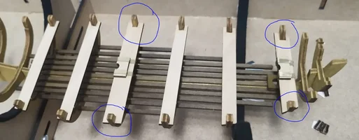

Ahora sí que la he liado 😅. Me he dado cuenta de que la pieza de madera donde van las abrazaderas está montada al revés. ¿Hay alguna forma o técnica para despegar la cola blanca y poder colocarla en la posición correcta? Adjunto una imagen con las uniones que tendría que despegar.
No es algo imprescindible, pero si se puede arreglar sin demasiada complicación me gustaría intentarlo. Aunque quizá sea mejor dejarlo así y no liarla todavía más 😅

Hola, con alcohol, un pincel vas untando y que ablande bien, una vez que veas que esta suficientemente blando, con un secador de pelo en modo aire caliente, le das a la zona, haciendo algo de palanca, fuerza, pero sin pasarse claro, verás como suelta. eso para cola blanca, para ciano, lo mejor es lo mismo pero con acetona, y en este caso no hace falta calor. Las cuadernas son delgadas, hazlo con muuuuucho mimo, primero una banda y luego la otra. No es una liada gorda hombre, que todo tiene solución, jejeje...un saludo y virutas
Correcto. Ayúdate además con un cutter fino para ir "cortando" la zona de unión poco a poco. Es cuestión de paciencia. Sin prisa y poco a poco, lo podrás despegar.
Yo también he usado alguna vez agua tibia.
Igual te resulta más fácil cambiar de posición la pieza central que has puesto al revés que no despegar de la cuaderna toda la madera, por ser esa parte mas débil.
Saludos... aquí, sin "hacer" virutas, con cuidado de no romper nada ;)
