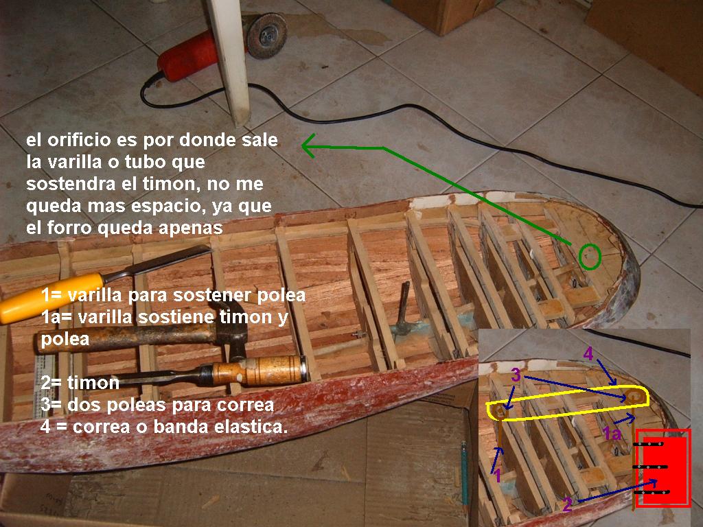

Luego le monte un sistema de direccion que mas tarde eliminé usando dos pequeñitas roldanas y una goma de un casset viejo de coche, aunque admito que la elasticidad de la goma y el poco angulo de giro del servo hacian que el pequeño timon girase pesimamente como para lograr girar un barco tan relativamente grande.

El servo de direccion, como os conte elimine el sistema de giro a correa y ahora uso una varilla, en la foto podeis observar el eje de soporte de la varilla con varios abujeros ya para hacerla pasar por ellos, y de ahi al timon que tiene otra igual pero mas pequeña. Con eso la mejora mecanica ha sido notable, ha pasado de girar unos pesimos 15-20º a faltarle poco por los 90! Todo un exito!
