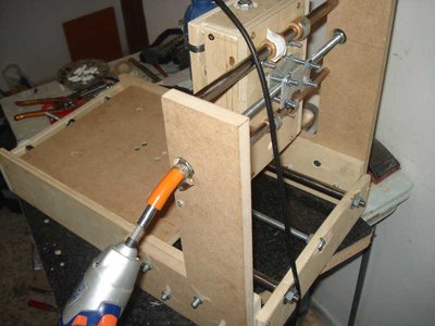

Re: Proyecto de CNC a partir de una impresora
Esto es un caossssssssssss………..

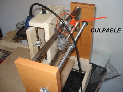

Después de terminar el eje Z, preparo el eje Y para su fresador y SORPRESA ¡¡¡¡…
Al hacer presión la herramienta se desplaza como 2 mm……..TODA la culpa la tenía el casquillo de plástico que había en el eje X(este eje lo puse tal cual lo cogí de la impresora), después de fumarme un cigarro la decisión fue construir un nuevo eje X…..en ello estoy.
Yo he visto una que no tiene holgura ninguna, tiene casquillos de teflon.
Tienes razón creo que la vi en este hilo pero fue realizada por un Ingeniero, yo como soy un aprendiz la realizare con casquillo de bronce.

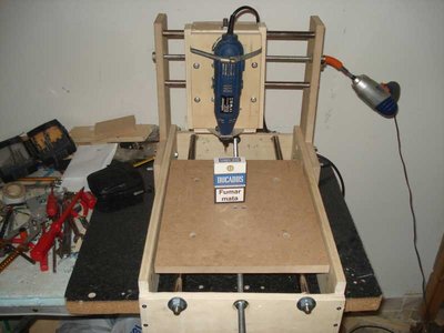

Como solo soy un aprendiz, dejo foto con la CNC terminada a falta de soportes para motores.

Con el coppercam se puede hacer el vaciado fácilmente, es otra opción como la de contornear las pistas.
Tú maquina ahora si tiene muy buena pinta, ya me tarda verla andando.
Es verdad que el fumar mata.
