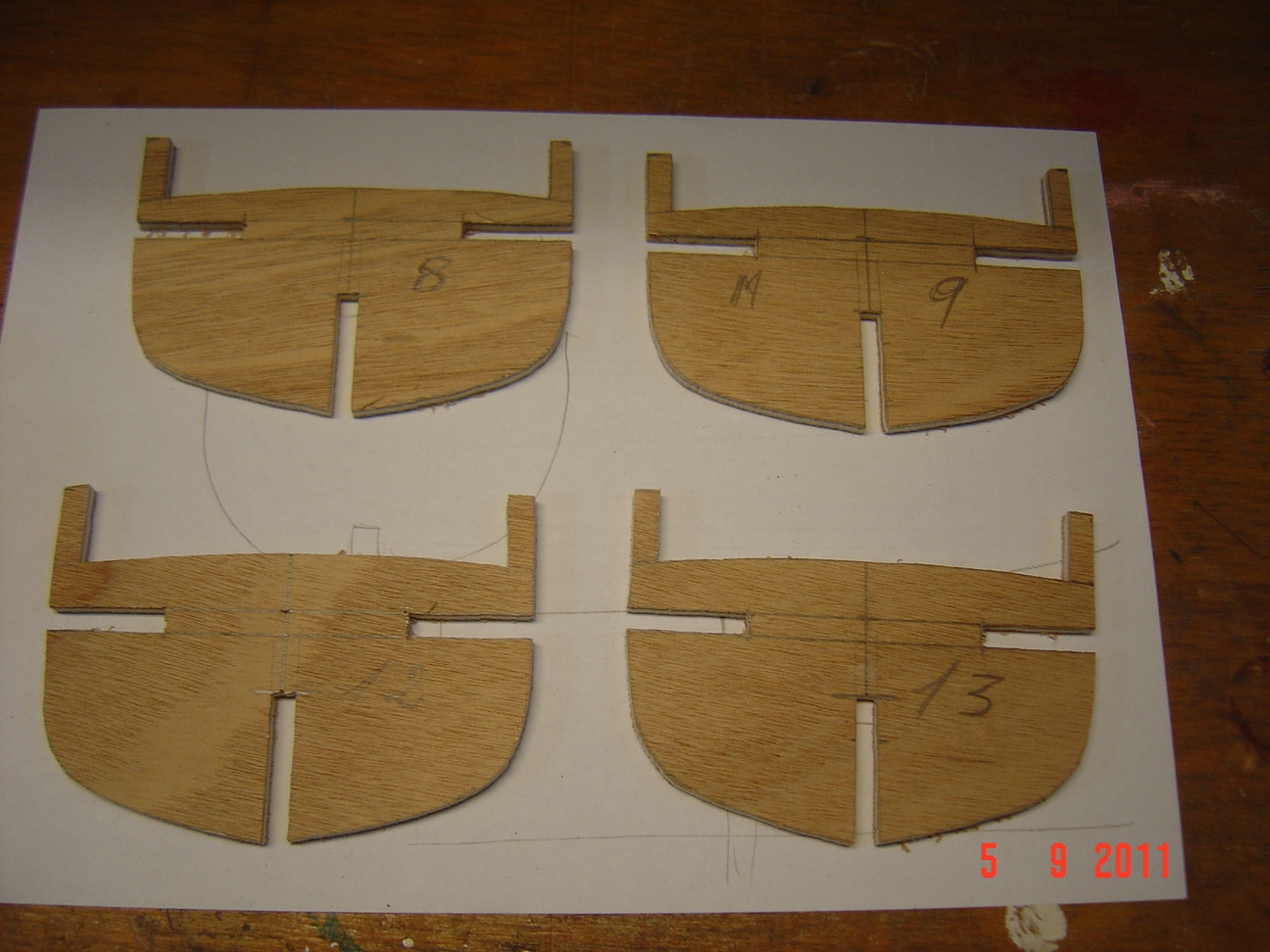

Hola Juan, creo entender que vas a construir un modelo por plano y que hasta ahora los hacías de kit, si es así me alegro, el hacerlos a partir de planos da mas rompederos de cabeza pero es mucho mas interesante, lo que quiero comentarte es que en los kits la rigidez de las cuadernas/falsa quilla se la da la cubierta que siempre es una pieza de contrachapado plana(sin brusca), si hacemos el modelo con brusca y arrufo no se puede poner una chapa plana, (no se puede torcer en los dos sentidos a la vez) por eso hay que buscar otro tipo de consolidación, en mi caso, cuando lo hago con falsa quilla incrusto en las cuadernas dos piezas laterales, rectas y planas por una línea que puede ser la de flotación, te pongo una foto para que quede mas claro, también puedes verlo en el hilo del pesquero a vapor de año 1925, pagina uno, si no se pone algún tipo de refuerzo es casi imposible evitar el reviro.
Saludos cordiales
Jose Rodriguez

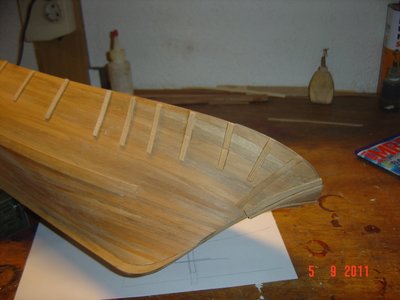

Estas cuadernas son de un nuevo barco que esta comenzando uno de mis amigos/alumnos

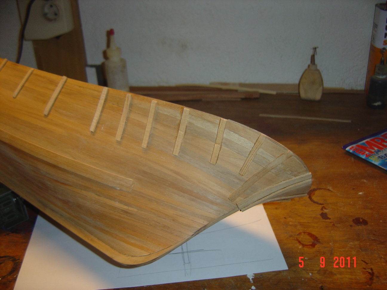

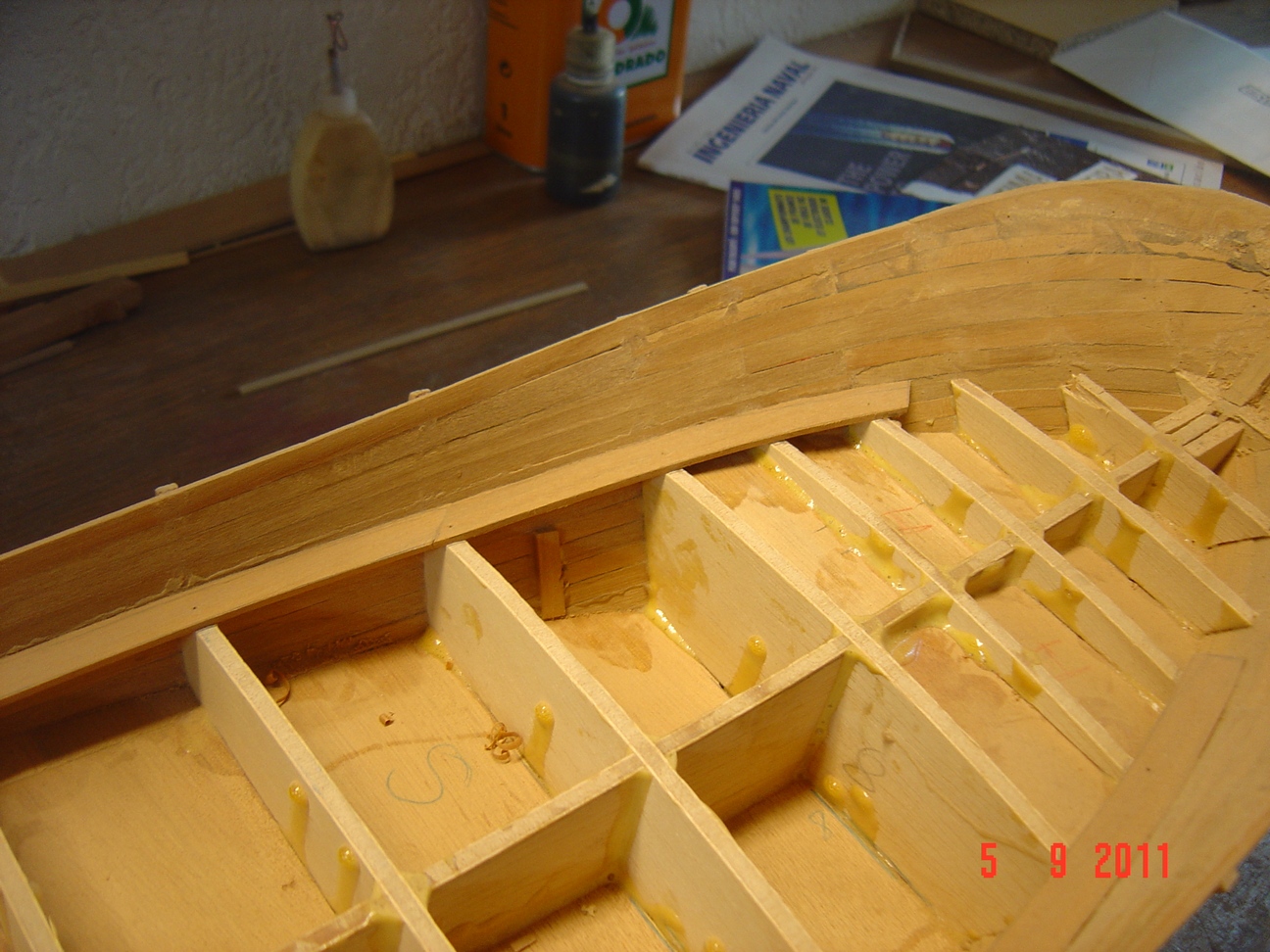

En cuanto a tu mensaje, es un gran consejo el que me das. No lo había tenido en cuenta y ahora mismo reharé los planos de las cuadernas que había dibujado. La foto es muy esclarecedora y además veo que junto a la cuaderna habéis recortado la regala. Supongo que para que puedan ponerse tracas tanto en el interior como en el exterior. Yo me había imaginado otra solución, muchísimo más complicada que ésta, pero evidentemente la tuya es mucho más práctica.
Ah! una cosa, el refuerzo que pones es totalmente recto y no debe seguir la curvatura del casco ¿verdad?

El refuerzo es completamente recto, sigue la línea de flotación o una línea de agua.
La prolongación de la cuaderna en lo que será la borda es provisional, es para mantener la forma hasta la regala, una vez forrado se elimina, luego se pone el trancanil y después los barraganetes, como al quitar estos refuerzos el forro queda muy débil, le pongo unos refuerzos pegados por el exterior y los dejo hasta que tengo los barraganetes y ya esta consolidada la borda.
Saludos cordiales.
Jose Rodriguez
Por supuesto, estos refuerzos provisionales los quito lijando todo hasta que no queden señales ni de los refuerzos ni de cola
Por dentro se ve que las prolongaciones de las cuadernas ya están cortados y esta parte del trancanil, faltan los barraganetes
