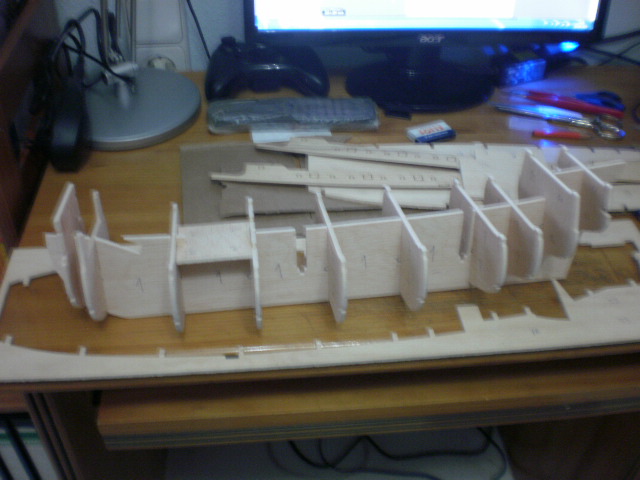

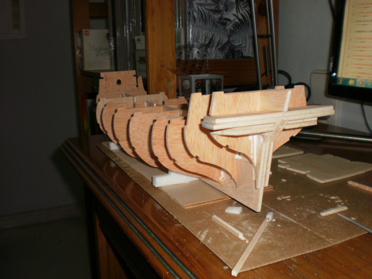

Hola de nuevo
Sólo presentar las cuadernas en la falsa quilla ya emociona...
Fotos del 'taller' del grumetillo...
Pensar en el forro me da escalofríos...

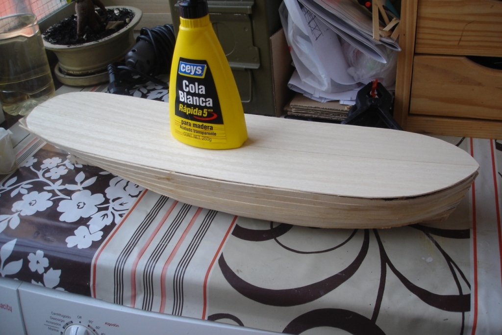

Una pregunta sencillita para los maestros: según veo en el manual, además de saltar a la vista, la cubierta principal pegará sobre la falsa quilla tomando el dibujo de la misma, con una curvatura considerable
Lo del plegalistones recien compradito parece no ser difícil con las tracas y demás, pero ¿cómo consigo esa curvatura con la cubierta al ser un trozo 'apañao' de madera?.
Como ves, es que soy el novato campeón de grumetelandia...

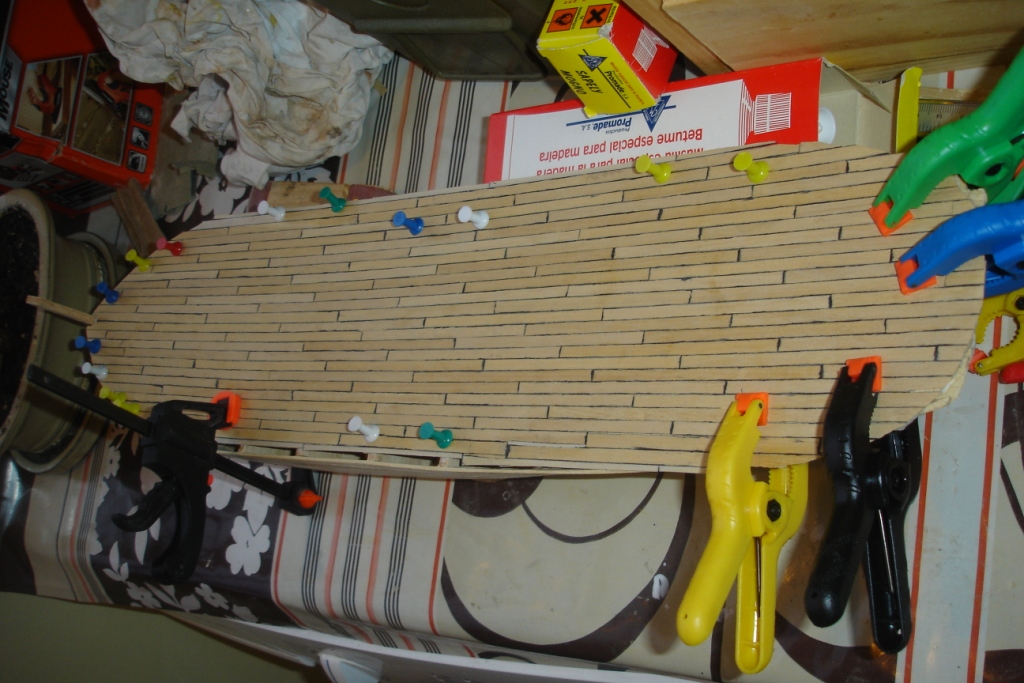

Bienvendido Kanutov, para darle la curvatura (arraufo) puedes mojarla y darle calor con un secador pero si la curvatura es poca sólo la tienes que pegarla con cola blanca y para que quede bien le pones unas chinchetas y peso, todo eso si luego va forrada y no se ven los agujeros.

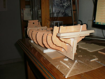

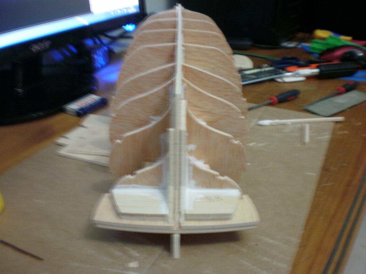

Buenas a todos,

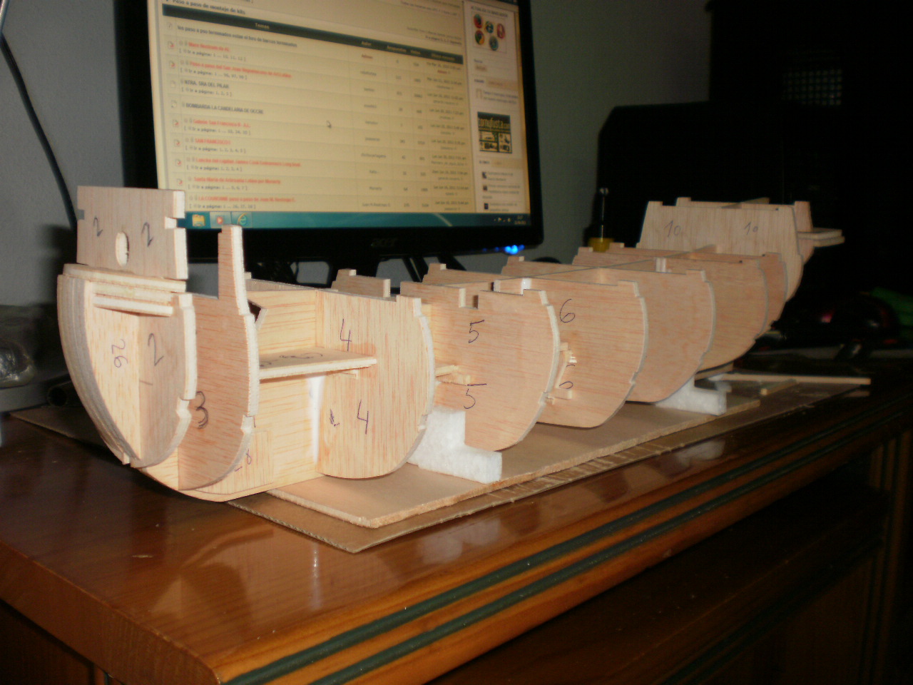

Ya he recibido las cuatro cosillas que pedí y por fin he comenzado. Encolado de falsa quilla y cuadernas, he procedido prudentemente reforzar las cuadernas con trozos que me han sobrado, siguiendo algunos consejos que he visto en el foro, sobre todo del maestro Jmolinas (un saludo).
He construido una especie de... ¿peana de sujeción? No sé ni cómo llamarlo; me tendré que apañar algo más resistente.
Ahí van algunas fotos del comienzo de este apasionante viaje...
José Mª
José Mª

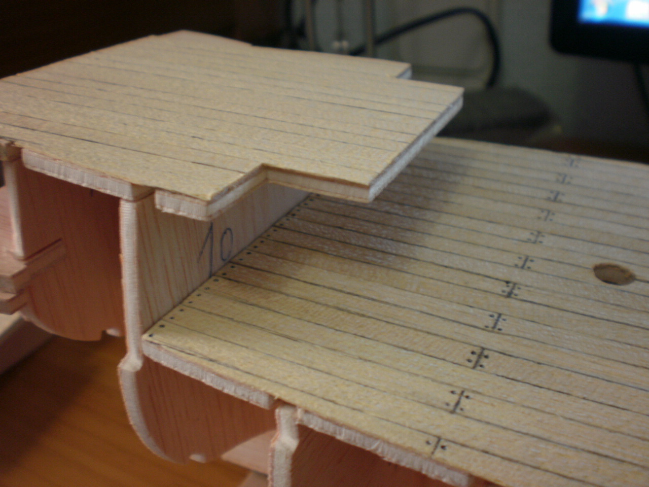

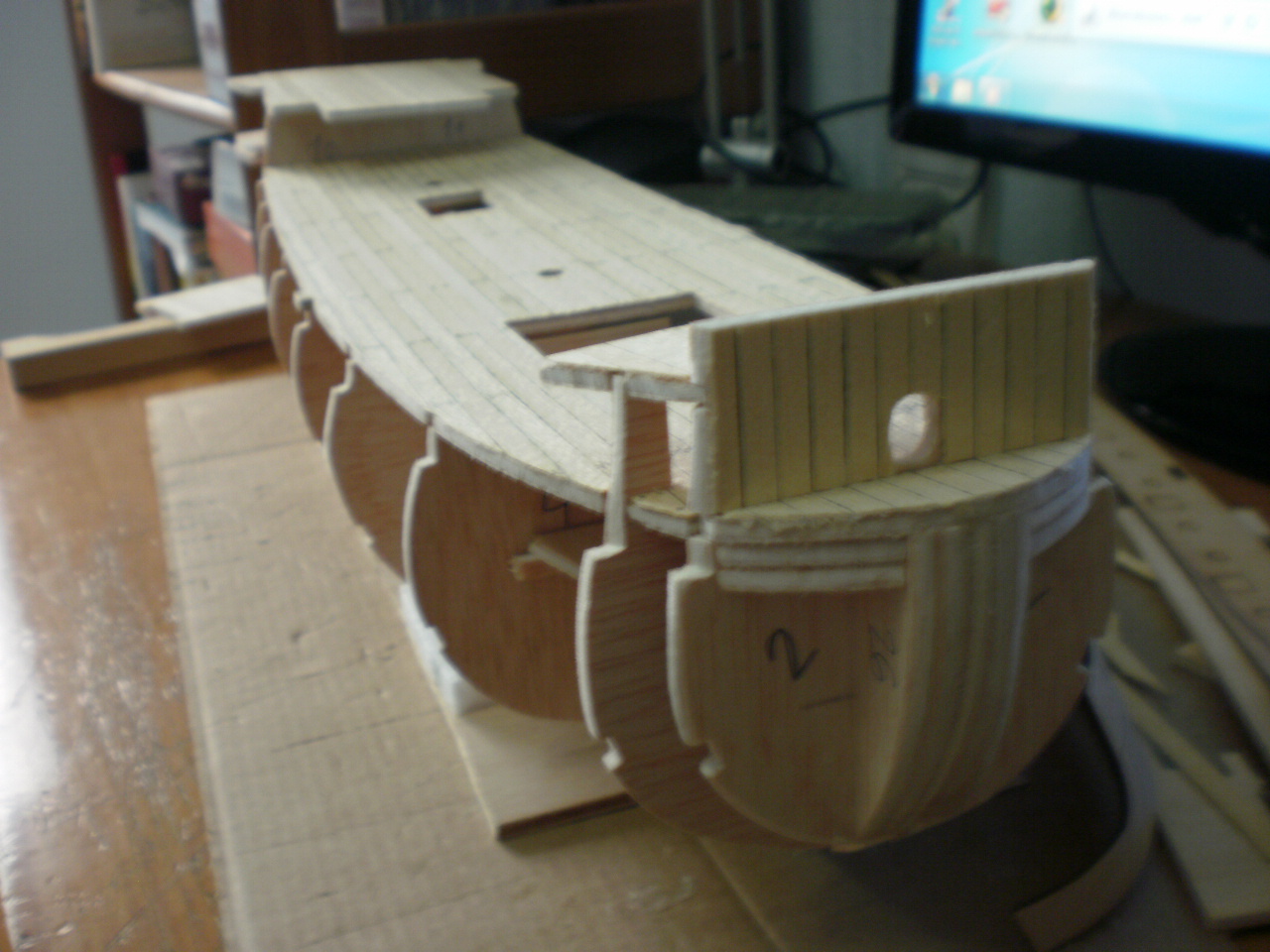

Re: BOMBARDA LA CANDELARIA DE OCCRE

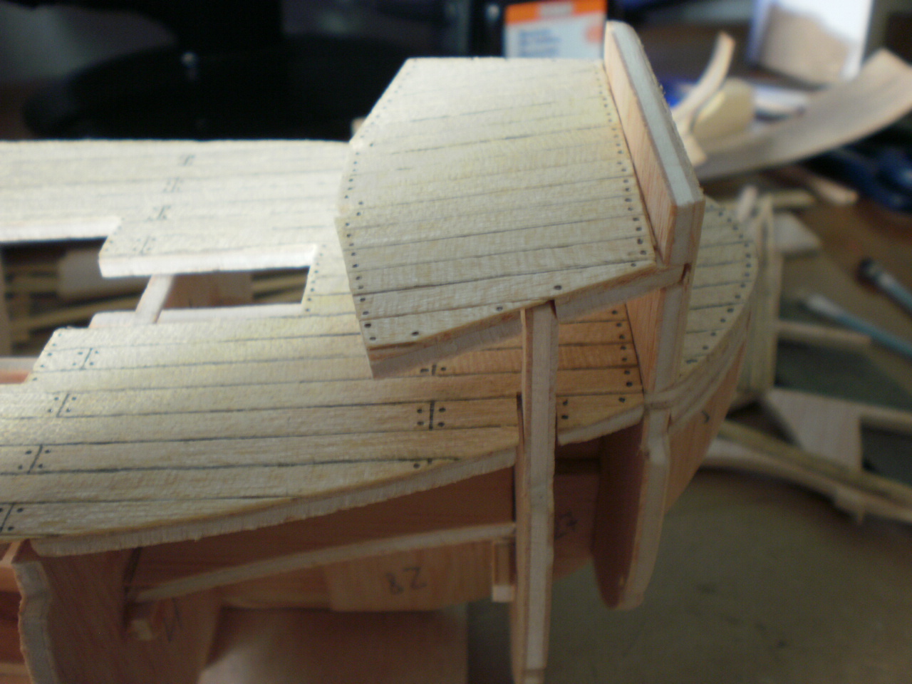

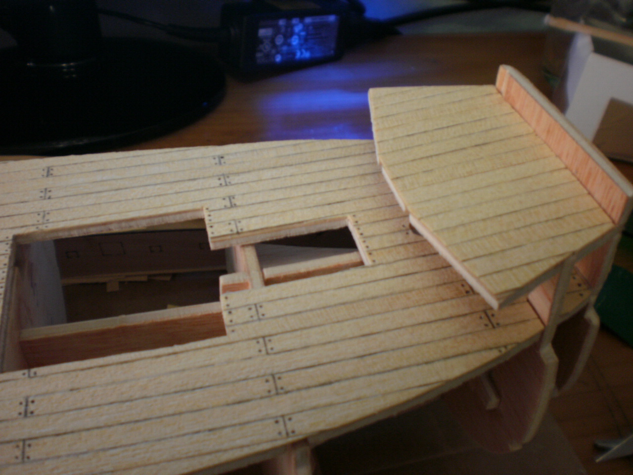

Buenos dias Jose Mª,me alegra que ya tengas las cuatro cosillas, para empezar,el astillero que te has fabricado no esta mal ya vale por ahora ,iras viendo otras necesidades cuando tengas colocado el forro ( sigue las instrucciones ), no te olvides de forrar la cuaderna 2 y la 10 que luego cuando coloques las tapas no lo podrias hacer,las tracas de forro,par la cubierta las cortas a la medida y luego las juntas efectuando un parapelipedo ( son 0.6 de grueso pues 20 tracas son 12 mm por la longitud de la misma por la cara ancho) y con lapiz de carbon le das y esta sera como si fuese el calafeteado, otra cosa si encolas con cola de contacto te recomiendo que te mires la construcion de la fragata Diana del company CarLoys y podras observar como coje las tracas y le da con la cola es muy sencillo y asi no te guarearas los dedos .y no corras que hay tiempo ,otra cosa lima bien las caras de las cuadernas para que ajuste y siguan la forma bien apoyadas utiliza una traca como galga , tema fotos mira administracion , un saludo Tasso
Ok TassoTasso escribió:Buenos dias Jose Mª,me alegra que ya tengas las cuatro cosillas, para empezar,el astillero que te has fabricado no esta mal ya vale por ahora ,iras viendo otras necesidades cuando tengas colocado el forro ( sigue las instrucciones ), no te olvides de forrar la cuaderna 2 y la 10 que luego cuando coloques las tapas no lo podrias hacer,las tracas de forro,par la cubierta las cortas a la medida y luego las juntas efectuando un parapelipedo ( son 0.6 de grueso pues 20 tracas son 12 mm por la longitud de la misma por la cara ancho) y con lapiz de carbon le das y esta sera como si fuese el calafeteado, otra cosa si encolas con cola de contacto te recomiendo que te mires la construcion de la fragata Diana del company CarLoys y podras observar como coje las tracas y le da con la cola es muy sencillo y asi no te guarearas los dedos .y no corras que hay tiempo ,otra cosa lima bien las caras de las cuadernas para que ajuste y siguan la forma bien apoyadas utiliza una traca como galga , tema fotos mira administracion , un saludo Tasso
Pero me pierdo con lo de las cuadernas 2 y 10. ¿Te refieres quizás a las cubiertas de proa y popa?
Ya la había echado un ojo a la fragata de Carloys y está muy bien para empezar. Lo que ocurre que no tengo todavía ningún color/barníz/tinte para madera y sí muchas pinturitas del modelismo plástico (acrílicos y esmaltes) pero la mayoría no valen para colores de un buque de esta época.
El caso es que hay que forrar primero la pequeña cubierta donde van las bombardas, porque irá debajo de la cubierta principal.
Y creo que ello voy...
Jose M
Buenos dias Jose Mª, en la foto 2100014 veras los numeros que tú as marcado en las cuadernas ó manparos la nº2 esta proa y la 10 en popa, en la 2 tambien tienes que forrar la cubierta ,tema de barnices vete al hilo de Banton con su San Juan de Nepo
y veras como tiñe a parte tiene un tutorial referente al tema ,un saludo Tasso.
Gracias TassoTasso escribió:Buenos dias Jose Mª, en la foto 2100014 veras los numeros que tú as marcado en las cuadernas ó manparos la nº2 esta proa y la 10 en popa, en la 2 tambien tienes que forrar la cubierta ,tema de barnices vete al hilo de Banton con su San Juan de Nepo
He estado unos días fuera y retomo el trabajo. En cuanto tenga nuevas fotos las subiré. Me ha quedado claro lo de los forros de las cuadernas; la verdad es que el manual lo explica bastante bien, y yo he estado un poco torpe; en cuanto al tema barníz, las instrucciones indican usar uno acrílico satinado o mate, pero de momento no lo he encontrado. Y la pregunta es: ¿el sintético no es adecuado?
Seguimos lijando por aquí y allá, y forrando cubiertas
Por cierto, el plegalistones es una pasada. ¡Vaya curbatura de las amuradas en la proa!
