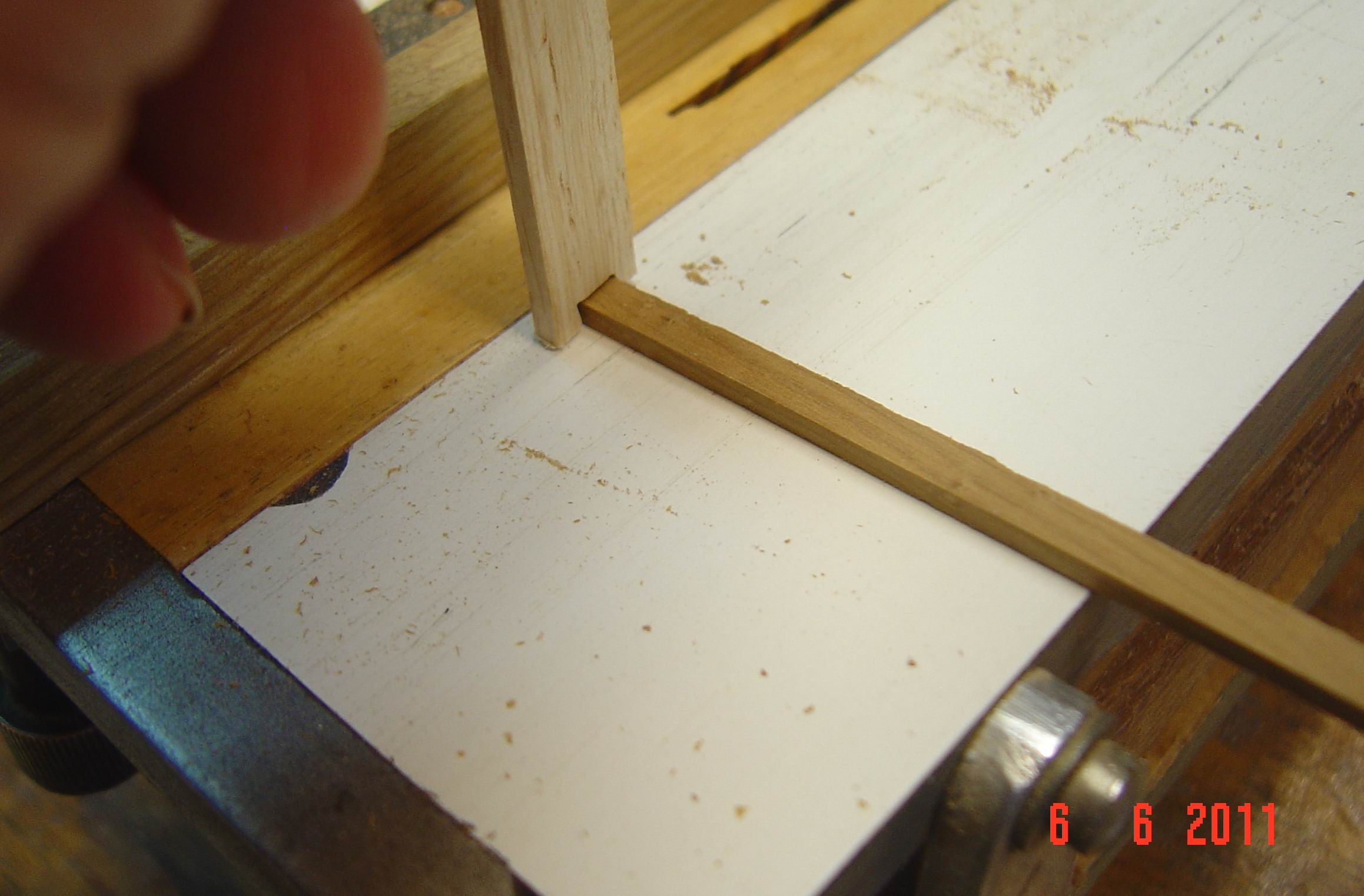

Hola a todos, necesito que me echeis una mano con el siguiente problema, he empezado a cortar los motones para el jabeque, pero al ser diminutos- 2mm- salen despedidos de la sierra y no hay manera de encontrarlos, mi pregunta es la siguiente, ¿Conoceis algún método para evitar que las piezas pequeñas salgan disparadas de la máquina?
Muchas gracias de antemano.

Prepara un útil como el que te muestro

Muchas gracias José, me voy a poner a ello, parece mentira que solución tan simple y no se me había ocurrido.
Muchísimas gracias
